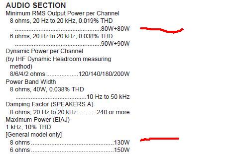

Ξαναλεω οτι ολα αυτα τα "απλα", "ψευτικα", compact εν πασει περιπτωσει, συστηματα αναφερουν την ισχυ τους (μεγιστη ισχυς και οχι αυτο που λεμε RMS ) εκει που η Τ.Η.D (total harmonic distortion - Ολικη αρμονικη παραμορφωση) φτανει το 10% με σκοπο να παρουσιασουν ενα νουμερο μεγαλο αφου τετοιο νουμερο θελει να δει ο υποψηφιος αγοραστης. Αντι να σου πει δλδ "κοιτα αυτο ειναι 20W RMS" σου λεει "αυτο εχει maximum power 55W" και σου πεταει διπλα και ενα "παρανομο" RMS. Οι ενισχυτες οι ξεχωριστοι που λες δεν εχουν λοιπον απλα "λιγοτερο απο το 10%", εκεινοι μετρανε την πραγματικη ισχυ RMS σε επιπεδα της παραμορφωσης που ειναι ανεκτα. Οποιοδηποτε νουμερο πανω απο το 0,1% ειναι "πολυ" και απαραδεκτο για εναν σοβαρο ενισχυτη. Να παραδειγμα τα νουμερα σε εναν yamaha, τον RXV-595 απο το user manual του
και εδω σε σελιδα του κατασκευαστη
http://www.yamaha.com/yec/products/productdetail.html?CNTID=200205&CTID=5000600&ATRID=1010&DETYP=ATTRIBUTE
Αυτον λοιπον τον ενισχυτη οταν θα εψαχνες για να τον αγορασεις, παντου θα εγραφε (οπως και ολοι οι ξεχωριστοι ενισχυτες) οτι ειναι 5χ80 watt και οχι 5χ150W που εχει στα 6 Ω σαν maximum power με 10% ΤΗD. (στα 4Ω αναλογικα θα εχει πανω απο 180W, ακομα καλυτερο νουμερο :P )

Δεν απεχεις, σωστες ειναι οι υποθεσεις σου,απλα δεν επιασες το νοημα. Ολοι οι σοβαροι ενισχυτες μετρανε "σοβαρα" την ισχυ τους και ολοι οι μη σοβαροι (μικρης ισχυος) την μετρανε με στο 10% THD για να ειναι ευκολα συγκρισιμα οπως λες τα νουμερα τους. Αλλα γιατι την μετρανε στο 10%THD; Να γιατι:
Η τιμη 10% THD λοιπον ειναι ενας απο τους τροπους μετρησης και συγκεκριμενα για την τιμη "maximum power / EIAJ" η οποια δεν εχει σχεση με τα "πραγματικα" watt και κανονικα δεν επιτρεπεται να αναγραφεται διπλα τους η λεξη RMS. Ειναι ενας τροπος μετρησης που βολευει για να εντυπωσιασει καποιο μικρο μηχανακι, αφου λιγοι θα ξερουν να ξεχωρησουν την πραγματικη ισχυ RMS απο την maximum power EIAJ... Εκει λοιπον που θα εβλεπε ο υποψηφιος αγοραστης
10W/8Ω RMS
με αυτη τη μεθοδο θα δει
55W/4Ω maximum power.
Ελπιζω να βοηθησα να καταλαβετε, το καταλαβαινω δεν ειναι ευκολο αν δεν εχεις το απαραιτητο "υποβαθρο" και τις γνωσεις γυρω απο το αντικειμενο διαβαζοντας απλα ενα ποστ οποιουδηποτε "matrixxx", αλλα πλεον το αναλυσαμε αρκετα πιστευω για να μπουν και οσοι δεν γνωριζουν στο "νοημα"...
