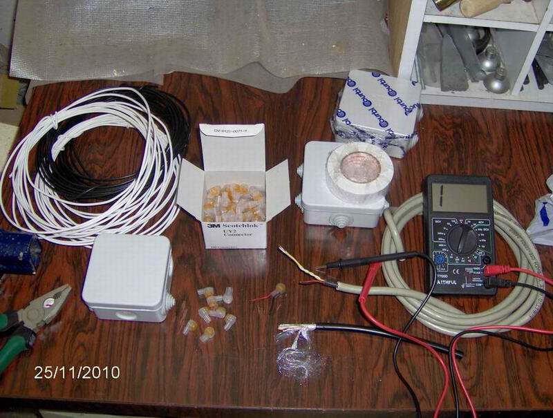

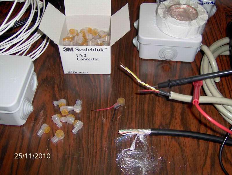

weather1967 Δημοσ. 5 Δεκεμβρίου 2010 Δημοσ. 5 Δεκεμβρίου 2010 Επισης να τονισω στο κομματι της ενωσης στην δικη σου καλωδιωση για να μην εχεις καθε 3 και λιγο προβλημα μαυρισματος και κακης επαφης του χαλκου,να κανεις ενωση με συνδετηρες scotchlok UΥ2 σαν αυτους που χρησιμοποιη και ο ΟΤΕ . Δεν απογυμνωνεις κανενα καλωδιο απλα βαζεις τα δυο καλωδια μεσα στις αντοιστιχες οπές και με μια πενσα πατας απο πανω το καπακι και ετσι η ενωση γινεται καρφωτη ,και εχει μεσα σιλικονη και μολις πατας και κουμπωνουν πεταγεται και σιλικονη και ετσι αφενος οτι γινεται ενα σωμα μια ψυχη ,αφετερου δεν μαυριζουν λογο του οτι δεν περναει μεσα στην ενωση καθολου υγρασια. http://i62.servimg.com/u/f62/11/22/64/62/cablee10.jpg http://i62.servimg.com/u/f62/11/22/64/62/cablee11.jpg
ipso33 Δημοσ. 5 Δεκεμβρίου 2010 Δημοσ. 5 Δεκεμβρίου 2010 Η τα κολλάς με λίγο καλάι και καθάρισες. Ο χαλκός δεν σαπίζει, οξειδώνετε οπότε μην τον κόβεις, καθάρισε τον με ειδικό σπρέι και πέρασε τον με σπρέι απομάκρυνσης της υγρασίας η χρησιμοποίησε την λύση "scotchlok UΥ2" και καθάρισες για πάντα..
poulinos Δημοσ. 22 Ιανουαρίου 2011 Δημοσ. 22 Ιανουαρίου 2011 ο χαλκος οξειδωνεται αλλα πολλες φορες σε τετοιο σημειο που τον αγγιζεις και σπαει.και απο μενα συν ενα για την παραπανω λυση που εβαλε ο φιλος σε φωτο.κοινως φακες τα λενε καποιοι.ειναι η καλυτερη και η μονιμη λυση.η δευτερη λυση θερμοσυστελομενο μακαρονι και η χειροτερη λυση που κανουν καποιοι ειναι η μονωτικη.δεν το κραταει στεγνο και αντιθετα κραταει την υγρασια.
