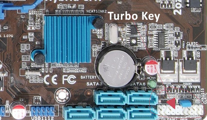

ouzoubourou Δημοσ. 10 Οκτωβρίου 2010 Δημοσ. 10 Οκτωβρίου 2010 αγορασα σημερα μια μητρικη την M4A785D-M PRO απο e-shop εχω το εξης προβλημα αφου εχω συνδεσει τα παντα επανω δεν ανταποκρινετε το pc δεν μπουταρει καν και το πιο παραξενο απο ολα ειναι το λαμπακι που εχει ενσωματωμενο επανω για να δειχνει αν ειναι ον ΑΝΑΒΟΣΒΗΝΕΙ ως τωρα οσες μητρικες ειχαν λαμπακι επανω οταν της εδινα ρευμα αναβε συνεχομενα κ οχι διακεκομενα μπορει να ειναι ετσι κατασκευασμενη αλλα μεσα στο εγχειριδιο που το εψαξα δεν αναφερει πουθενα για αναλαμπων φως παρα μονο για ανοιχτο φωτακι συγκεκριμενα (on stanby power-off powered)πριν μου δωσετε τα φωτα σας να σας πω οτι το τροφοδοτικο ειναι εξισου καινουριο μαλιστα αγορασα κ δευτερο στο καπακι αφου κατηγορησα αδικα αυτο για την μη ενεργοποιηση οι μνημες καινουριες ο επεξεργαστης το ιδιο η καρτα οχι αλλα δοκιμασα 2 που ειχα αλλα κ χωρις αυτες αφου εχει ενσωματωμενη ο σκληρος παλιος το κουτι παλιο,αν εχει καποιος αυτη τη μητρικη κ ξερει καλως αν οχι κ υπαρχουν μητρικες που το φως αναβοσβηνει παλι καλως μια βοηθεια θα μου ηταν χρησιμη εχω σκασει που δεν μπορω να το φτιαξω στην ουσια ειναι νεο pc ευχαριστω κ συγνωμη αν μακρυγορησα αλλα προσπαθω να σας δωσω ολα τα στοιχεια που εχω διαθεσιμα,μεχρι κ διαφορετικα καλωδια κ πολυμπριζα χρησιμοποιησα μπας και....... ξεχασα να πω οτι μου εκανε εντυπωση που το κουτι της ΔΕΝ ειχε ζελατινα δεν ξερω αν εχουν ολες η καμια ποια στο εμποριο αλλα αυτη δεν ειχε τιποτα και μου εκανε εντυπωση...

TEOKOS Δημοσ. 10 Οκτωβρίου 2010 Δημοσ. 10 Οκτωβρίου 2010 ναι υπαρχει πιθανοτητα να μην ειναι συμβατη η μνημη με την μητρικη κ για αυτο να μου τα κανει αυτα?η μνημη ειναι trancend ddr2 800 JM4GDDR2-8K κ δεν βλεπω ακριβως τον κωδικο της στο εγχειριδιο παρα μονο μια παρομοια.....λες να την πατησα ετσι? Παίζει και αυτό.Δυστυχως άμα δεν έχεις φιλο με παρόμειο σύστημα του δικού σου για να σκατζαρεις τα parts να δεις πιο είναι το ελατωματικό πρέπει να επιστρέψεις το pc σου εκει που το αγόρασες να το ελέγξουν.Λυπάμαι edit βρε συ τα καλωδιάκια του κουτιου ,power switch κ.λ.π τα σύνδεσες σωστα και με την σωστή πολικότητα στην motherboard?

phanispal Δημοσ. 10 Οκτωβρίου 2010 Δημοσ. 10 Οκτωβρίου 2010 Δοκίμασε να βραχυκυκλώσεις μ' ένα μολύβι ή ένα κατσαβίδι τα 2 pins του Power Switch να δεις αν κάνει boot.
