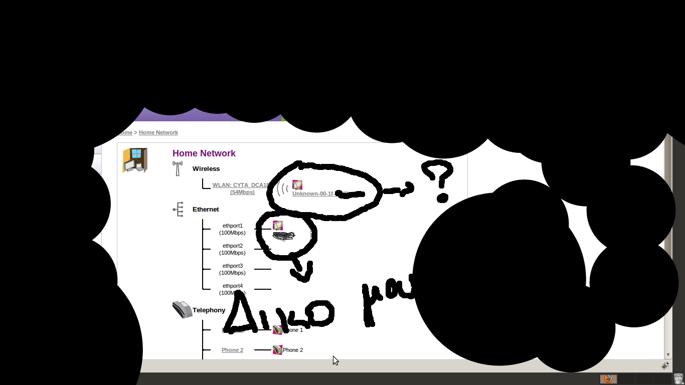

goodMan Δημοσ. 8 Οκτωβρίου 2010 Δημοσ. 8 Οκτωβρίου 2010 Εχω το ρουτερ ThomsonTG782 ( αυτο που δινει η Cyta ) και στο μενου wirelles μου εμφανιζει : Physical Address: Unknown-00-1f-xx-xx-xx-xx ενω ειμαι συνδεδεμενος ενσυρματα με το ρουτερ.Παιζει να συνδεθηκε καποιος αλλος και να κλεβει ιντερνετ ? Επισης μου εμφανιζει και μια συσκευη τηλεφωνου. Πως μπορω να δω τι συμβαινει ?

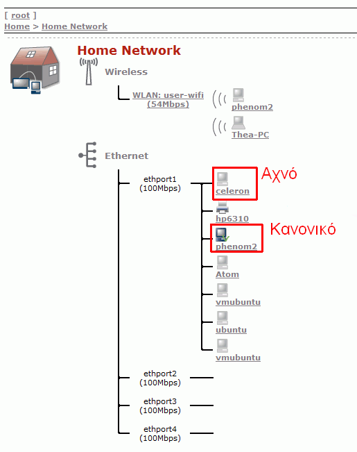

parsifal Δημοσ. 9 Οκτωβρίου 2010 Δημοσ. 9 Οκτωβρίου 2010 Τα Speedtouch έχουνε «μνήμη» για το ποιες δικτυακές συσκευές έχουν συνδεθεί στο ίδιο δίκτυο. Αν την εικονίτσα στην εμφανίζει με αχνό χρώμα, σημαίνει ότι κάποτε συνδέθηκε συσκευή με τη συγκεκριμένη MAC address στο WiFi του router σου. Αν την εμφανίζει με έντονο (ή μάλλον, κανονικό) χρώμα, σημαίνει ότι η συγκεκριμένη συσκευή αυτήν τη στιγμή είναι συνδεδεμένη στο WiFi του router σου και ναι, είναι πολύ πιθανόν να «κλέβει» Internet.

goodMan Δημοσ. 9 Οκτωβρίου 2010 Μέλος Δημοσ. 9 Οκτωβρίου 2010 Τα Speedtouch έχουνε «μνήμη» για το ποιες δικτυακές συσκευές έχουν συνδεθεί στο ίδιο δίκτυο. Αν την εικονίτσα στην εμφανίζει με αχνό χρώμα, σημαίνει ότι κάποτε συνδέθηκε συσκευή με τη συγκεκριμένη MAC address στο WiFi του router σου. Αν την εμφανίζει με έντονο (ή μάλλον, κανονικό) χρώμα, σημαίνει ότι η συγκεκριμένη συσκευή αυτήν τη στιγμή είναι συνδεδεμένη στο WiFi του router σου και ναι, είναι πολύ πιθανόν να «κλέβει» Internet. [ATTACH]35874[/ATTACH] Νομιζω οτι με την εικονα μου θα μπορεσεις να βγαλεις συμπερασμα. Η συσκευη στο ερωτηματικο τι ειναι ?
Moderators Gi0 Δημοσ. 9 Οκτωβρίου 2010 Moderators Δημοσ. 9 Οκτωβρίου 2010 Ειναι συνδεδεμενη στο δικτυο σου και online την στιγμη που πηρες το pic. Το εχεις κλειδωμενο με wpa?Εχεις αλλαξει το default ssid/password?

nzeppos Δημοσ. 9 Οκτωβρίου 2010 Δημοσ. 9 Οκτωβρίου 2010 Απ' ότι φαίνεται (?) από το screenshot σου το SSID είναι "CYTA DCA18.." (δεν φαίνονται τα 2 τελευταία ψηφία). Έχω την εντύπωση ότι υπάρχει αλγόριθμος υπολογισμού του default password ΚΑΙ για αυτή την περίπτωση.
