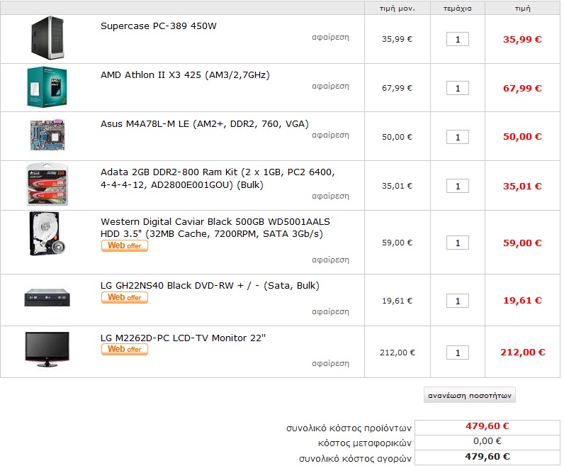

de173 Δημοσ. 5 Οκτωβρίου 2010 Δημοσ. 5 Οκτωβρίου 2010 To ΗW για να κανεις την αρχη θα σε καλυψει λογικα αν και θα προτιμουσα παραπανω μνημη καθως οι φωτογραφιες που θελεις ειναι τεραστιες. Στα μηχανηματα αυτα μπαινουν και win7 ανετα (και αν καταφερεις να βρεις 240 ευρω παραπανω για 2GB extra σε καθε pc ακομα καλυτερα). Αν ο κεντρικος υπολογιστης δεν κανει κατι πιο βαρυ απο τα τερματικα και δεν λειτουργει σαν σερβερ για τα υπολοιπα, τοτε δεν υπαρχει λογος να ειναι τοσο δυνατο μηχανημα. Για το προγραμμα που ανεφερες εκ πρωτης φαινεται καλο αλλα δυστυχως αν δεν το δουμε στην πραξη δεν μπορουμε να πουμε τιποτα. Εχει 30 μερες trial οποτε μπορεις να το δοκιμασεις και να κρινεις μονος σου για τα clients νομιζω οτι αυτα ειναι μια χαρα (με 2GB μνημη εκτος αν θες να παει στα 500 στρογγυλα, οποτε τα 6 μηχανηματα 3000 και μενουν αλλα 2000 για το κεντρικο και για τον προτζεκτορα, που λογικα θα σου μεινουν και για μνημες). Η προταση μου στο επισυναπτομενο. Μήπως η VGA στην μητρική θα λίωσει με τέτοιου μεγέθους φωτογραφίες;
