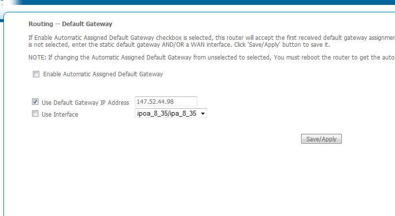

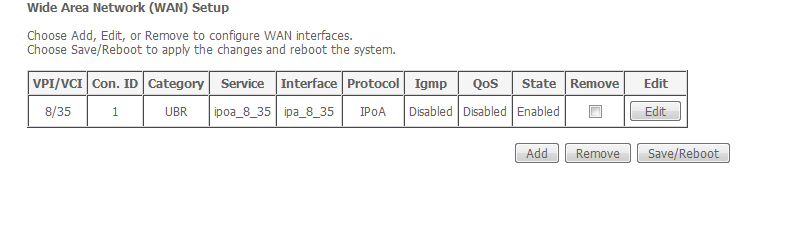

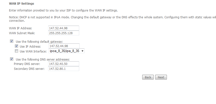

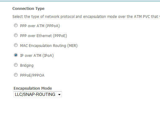

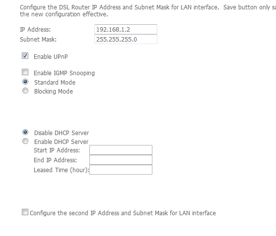

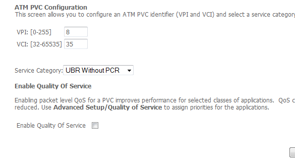

betadine Δημοσ. 27 Σεπτεμβρίου 2010 Δημοσ. 27 Σεπτεμβρίου 2010 Καλημέρα / καλησπέρα, Κατ'αρχας φαντάζομαι το προβλημά μου μπορεί να είναι ευκόλο, αλλά εμένα μου έχει σπάσει τα νεύρα. Στο εργαστήριο μου, έχω ένα καλώδιο Ethernet απο το πανεπιστήμιο , με συγκεκριμένη ip , gateway και ολα τα λοιπα. Αυτο που θέλω είναι , έχοντας ενα router (sagem f@st ) να κάνω ένα εσωτερικό ασύρματο δίκτυο. Έχω απενεργοποιήσει DHCP, ειχα βάλει σαν gateway την ip που πέταγε το ethernet , αλλά τιποτα. Επίσης στις επιλογές WAN δικτύου έκανα πολλούς συνδυασμούς αλλά τζιφος. Έχει και κάτι άλλα "ακαταλαβίστικα" τα οποια θα επισύναψω παρακάτω. Καμοια ιδέα? Ευχαριστώ εκ των προτέρων.

nikolaos_ Δημοσ. 27 Σεπτεμβρίου 2010 Δημοσ. 27 Σεπτεμβρίου 2010 Γιατί η WAN IP address είναι η ίδια με την gateway? ---------- Προσθήκη στις 20:13 ---------- Προηγούμενο μήνυμα στις 20:08 ---------- θα πρεπει να εχεις router και οχι modem ρουτερ ωστε να σου δωσει απο αλλο class δικτυο για να παιξει.αλλιως θες και αλλη Ip Δηλαδή δεν μπορεί να γίνει configuration μιας ethernet ως gateway? Ποια μοντέλα router κάνουν αυτό που λες;
