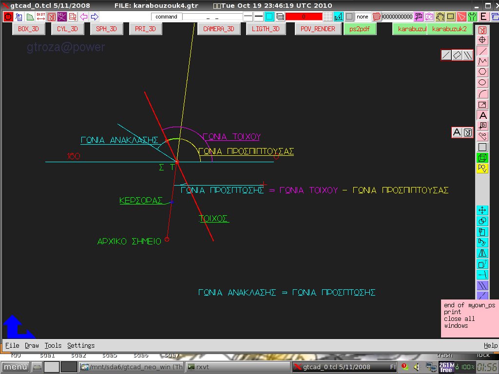

υπολογίζω την γωνία πρόσπτωσης (α) ως διαφορά ευθείας-τοίχου(β) και ακτίνας (γ)
βρίσκω το σημείο τομής προσπίπτουσας και τοίχου α=β-γ
και απο αυτό σχεδιάζω μιά ευθεία με γωνία (δ) ίση με την γωνία του τοίχου συν την γωνία πρόσπτωσης δ=β+α

ena proxeiro sxhma (to poio proxeiro pou mporeis na kaneis) tha vohthouse polu..! Gia na katalavw apo pou metras tis gvnies..
(suggnwmh gia ton trwpo grafhs alla o upologisths pou eimai den exei ellhnika kai den paizei na tou ta perasw gia ena munhma..!)

παραθέτω ένα screenshot
απο το gtroza-cad ! :o
σβύσε το .txt απο το karabouzouk5.pdf.txt
είναι pdf κανονικο
με την ps2pdf
όλες οι γωνίες απο το 0 (3ηωρα)
προσοχή στο ποιό ειναι το x1,y1 x2,y2 για τις ευθείες σε σχέση με την γωνία
χρησιμοποίησα την atan2(dy,dx)=>γωνία σε ακτίνια
τελικά
η γωνία της ευθείας ανάκλασης ως προς την οριζόντια
είναι ίση με τη γωνία της ευθείας πρόσπτωσης ως προς την οριζόντια
συν 2 φορές την γωνία πρόσπτωσης (γωνία ευθείας με τοίχο)
