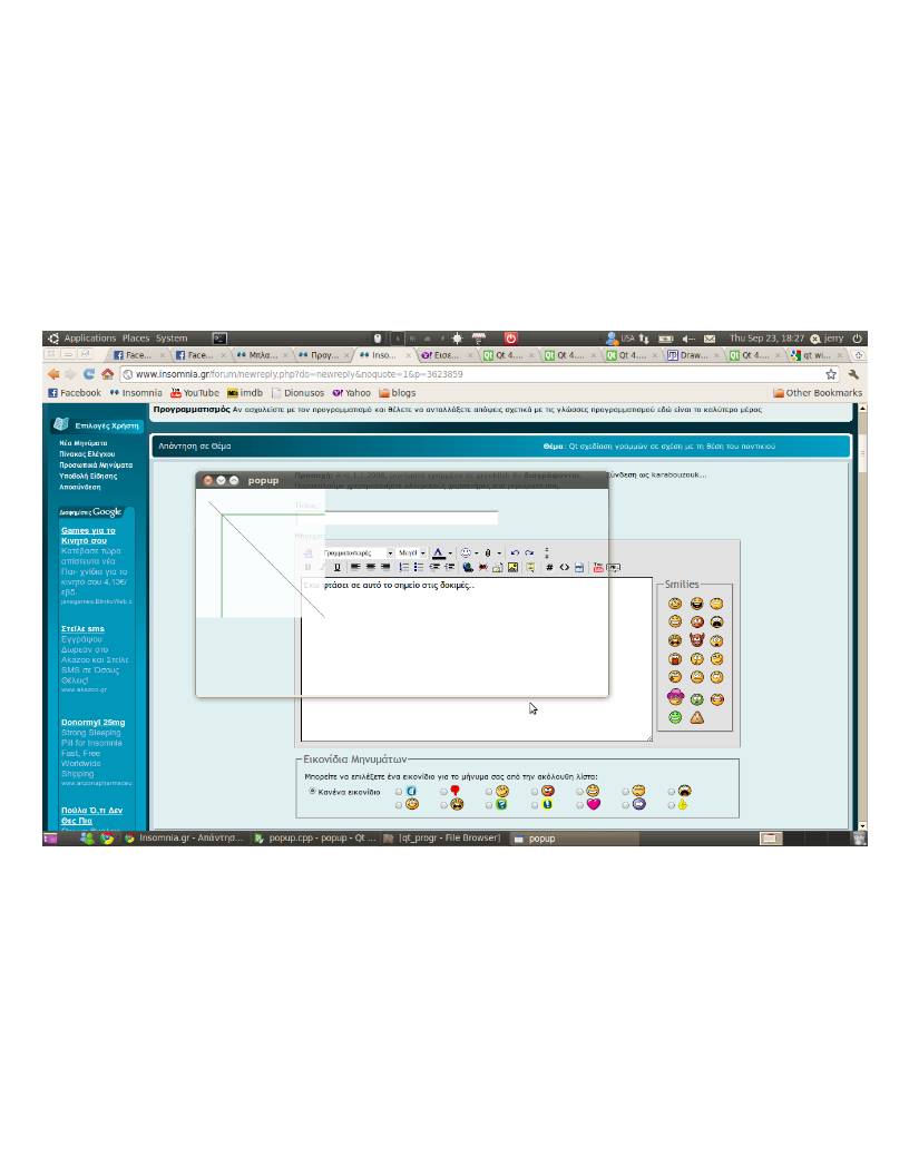

Εγώ ωστόσο ακόμα να βγάλω άκρη για το πως θα κάνω αυτό που θέλω με το διάφανο παράθυρο.. Και ούτε καν ξέρω αν κάτι τέτοιο είναι δυνατόν με το Qt..
Διαφωτίστε με....!
Έχω φτάσει σε αυτό το σημείο στις δοκιμές μου..
+τα σχήματα σχεδιάζονται..
+το παράθυρο είναι ένα QWidget που του έχω ορίσει ένα τετράγωνο QRegion (πάνω αριστερά) όπου και φαίνονται τα σχέδια που έχω φτιάξει.
+Μέσα από το υπόλοιπο παράθυρο μπορώ να αλληλεπιδράσω με το φόντο, αλλά σε αυτή την περιοχή δεν φαίνονται τα σχήματα.
έχω κολλήσει στα:
-το always on top το κάνω χειροκίνητα (δεξί κλικ στο παράθυρο κλπ) κάποια συνάρτηση υπάρχει αλλά δεν την έχω βρεί.. (βρέθηκε!)
-τα σχήματα δεν σχεδιάζονται στο μέρος του παραθύρου όπου μπορώ να αλληλεπιδράσω με τα πίσω παράθυρα. (Δεν ξέρω γιατί αλλά μου φαίνεται και δύσκολο να γίνει...)
-επίσης τα είχα βρεί και παλούκια όταν προσπάθησα να παίρνω τις συντεταγμένες του ποντικιού κάθε φορά που αυτό κινείται..
Όποια βοήθεια στα παραπάνω θα είναι σωτήρια...!

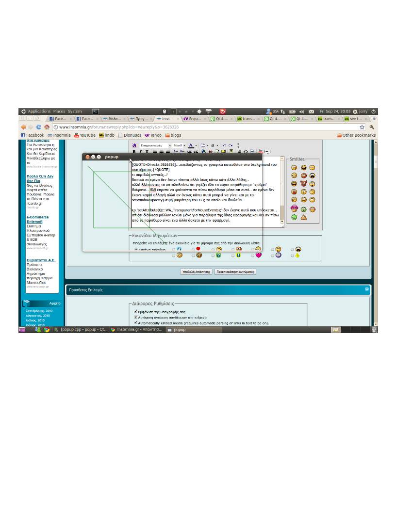

Έχω κάνει άπειρες προσπάθειες και δεν μπορώ να πετύχω αυτό που θέλω..
Υπάρχει η συνάρτηση createMaskFromColor() της κλάσης QPixmap που δίνοντας της σαν παράμετρο το χρώμα δημιουργεί μια μάσκα (είναι η μαγκιά που ενδιάμεσα της βλέπεις τα πίσω παράθυρα και μπορείς να αλληλεπιδράσεις με αυτά) με βάση το χρώμα, δλδ όπου είναι ίδιο το χρώμα το κάνει διάφανο (ή όπου δεν είναι ίδιο το χρώμα, ορίζεται και αυτό με παράμετρο).
Το θέμα είναι ότι παρ όλα αυτά δεν έχω καταφέρει να το κάνω να δουλέψει ακόμα.. δεν ξέρω τι κάνω λάθος.. πρέπει να είναι προγραμματιστικό απ ότι καταλαβαίνω..
όποιος μπορεί ας ρίξει μια ματιά..

Για δοκίμασε setStyleSheet("background: transparent"); μήπως σε εξυπηρετήσει (στο Constructor).
Επίσης δες και το setAttribute(Qt::WA_TransparentForMouseEvents); (βλ. WA_TransparentForMouseEvents).
Ένα "painter.fillRect(rect(), Qt::transparent);" στο paint-event φαίνεται ότι δουλεύει σε S60 σχεδιάζοντας τα γραφικά κατευθείαν στο background του συστήματος. Λόγο όμως ότι τρέχω κάτω από S60 Simulator δυστυχώς δεν μπορώ να προτείνω κάτι περισσότερο διότι επεμβαίνει ο Simulator και έτσι δεν είναι δυνατόν να δω την συμπεριφορά του προγράμματος ως καθαρή Windows εφαρμογή (πολύ δε περισσότερο ως εφαρμογή που τρέχει σε Linux).
"painter.fillRect(rect(), Qt::transparent); " Όταν λες :
...σχεδιάζοντας τα γραφικά κατευθείαν στο background του συστήματος.
τι ακριβώς εννοείς..?
Βασικά σε εμένα δεν έκανε τίποτα αλλά ίσως κάνω κάτι άλλο λάθος..
αλλά βλέπωντας το καταλαβαίνω ότι γεμίζει όλο το κύριο παράθυρο με "χρώμα" διάφανο.. δλδ έπρεπε να φαίνονται τα πίσω παράθυρα μέσα απ αυτό.. σε εμένα δεν έκανε καμιά αλλαγή αλλά αν όντως κάνει αυτό μπορεί να γίνει και με το setWindowOpacity(<τιμή μικρότερη του 1>); το οποίο και δουλεύει.
το "setAttribute(Qt::WA_TransparentForMouseEvents);" δεν έκανε αυτό που υπόσχεται.. απ ότι διάβασα μάλλον ισχύει μόνο για παράθυρα της ίδιας εφαρμογής και όχι αν πίσω από το παράθυρο είναι ένα άλλο άσχετο με την εφαρμογή.

(στην εικόνα φαίνεται η κενή περιοχή εκεί που είναι ο κέρσορας καθώς διακόπτεται και η διαγώνια γραμμή)
αυτό είναι το πρόβλημα
να στείλεις τα κλίκ στον "κώδικα" που σχεδιάζει στο desktop "παράθυρο"
ή να "γράφει" η εφαρμογή σου σ' αυτό
όχι να σχεδιάζεις σε "τζάμι"

Το πρόβλημα ήταν να περνάνε τα κλίκ από την εφαρμογή με τα σχήματα στις πίσω εφαρμογές.. δλδ κάτι σαν τζάμι που έχει τα σχέδια και περνάνε μόνο τα κλικ από μεσα του..
τελικά έγινε λειτουργική η εφαρμογή.. έχω φτιάξει μόνο ένα δεξιό τοίχο..
