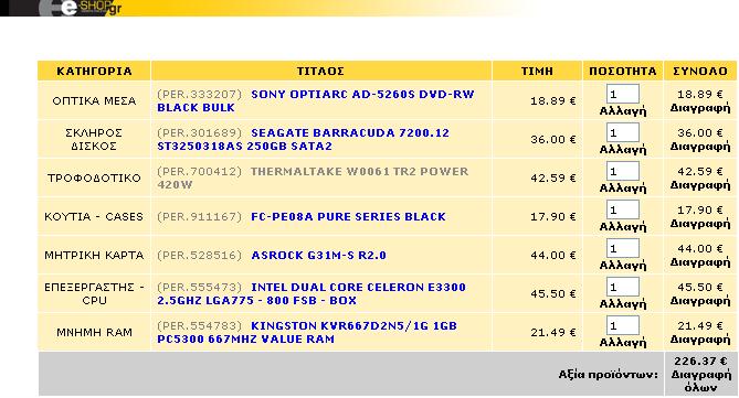

roybatty Δημοσ. 20 Σεπτεμβρίου 2010 Δημοσ. 20 Σεπτεμβρίου 2010 Αυτό σίγουρα δεν είναι ότι πρέπει μιας και ο επεξεργαστής είναι amd και η μητρική για intel.
Tompgr Δημοσ. 20 Σεπτεμβρίου 2010 Δημοσ. 20 Σεπτεμβρίου 2010 qsis εχεις βαλει μητρικη με socet 775 και επεξεργαστη amd αυτα τα δυο δεν πανε. επισης οι μνημες ειναι ddr3 ενω η μητρικη υποστηριζει ddr2. Ειναι πολυ σημαντικο να κοιταμε την συμβατοτητα των υποσυστηματων μας οταν φτιαχνουμε pc για να μην βρεθουμε προ εκπληξεως μετα

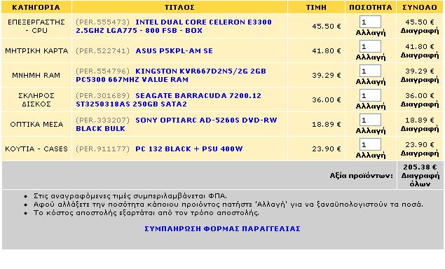

N3M3SiS Δημοσ. 20 Σεπτεμβρίου 2010 Δημοσ. 20 Σεπτεμβρίου 2010 @PETROS Μαλλον καπου ξεχασες να βαλεις μητρικη Επισης σχεδον ολοι σας παραλειψατε το βασικοτερο.. οτι το παιδι ζηταει η συνθεση να ειναι απο E-shop, το γιατι εκεινος το γνωριζει, οποτε ισως να κοιταμε μονο στο συγκεκριμενο καταστημα. Αληθεια, γιατι βρε παιδι μου κ συ καλα και ντε e-shop.. Τεσπα, η συνθεση που παραθετω, δεν ειναι το καλυτερο value for money που μπορεις να βρεις, ενω με 50-100 παραπανω φτιαχνεις κατι με καλυτερη αναλογια, ομως προσπαθησα να μεινω οσο το δυνατον πιο κοντα στο αρχικο σου budget απο το συγκεκριμενο καταστημα. Μην αρχισετε οι λοιποι τα πως και γιατι, μιλαμε για πληρες λειτουργικο κουτι και το παιδι θελει να ειναι απο eshop και μεχρι 200€ max. Οποτε αυτο και μονο πρεπει να εχουμε στο μυαλο μας και να μεινουμε οσο το δυνατον κοντιτερο στο budget. Αυτα Και ναι, αν μπορεις εσυ ή καποιος αλλος να κανεις αυτο που ειπε ο tompgr απο πανω, θα γλυτωνες ενα 40αρι πανω κατω. Να το κανεις εσυ ομως η καποιος γνωστος σου που ξερει, γιατι αν το κανει κανας τεχνικος, αυτα που θα γλυτωσεις απο κουτι και οπτικο μεσο θα τα δωσεις στον τεχνικο οποτε ακυρο
qsis Δημοσ. 20 Σεπτεμβρίου 2010 Δημοσ. 20 Σεπτεμβρίου 2010 @Tompgr με τη δικη σου συνθεση αφου εχει περιθωριο (και στη δικη μου οριακα αν βγαλω το κουτι), δε νομιζεις οτι ειναι καλυτερα να παει σε 2πυρηνο, να μπορει να τρεχει 7αρια και γενικα να ειναι πιο αξιοπρεπη το μηχανημα?

N3M3SiS Δημοσ. 20 Σεπτεμβρίου 2010 Δημοσ. 20 Σεπτεμβρίου 2010 Για αυτο του εβαλα κ γω τον διπυρηνο τον celeron. Χωρις κουτι, οπτικο παει στα 185 και αν θελει και ενα πιο φθηνο τροφοδοτικο απο το thermaltake που του εβαλα μπορει να παρει του tomp με 19€ και να παει στα 155 περιπου. Αν και θα του συνιστουσα να παρει ενα αξιοπιστο τροφοδοτικο. Edit : και εγω θα συμφωνησω με τον Lion απο πανω για 2g ram αντι για 1. Απλα ζητησε την χαμηλοτερη δυνατη τιμη χωρις να τον ενδιαφερουν οι επιδοσεις. με τα 155 περισσευει μαρουλι να βαλει αλλο 1g ram για να μπορει να σηκωσει ανετα (σχετικα) 7αρια. Της κοπελιας μου σηκωνει ευκολα 7αρια σε υπολογιστη με 2g DDR1, οποτε φανταζομαι θα ειναι κομπλε.
