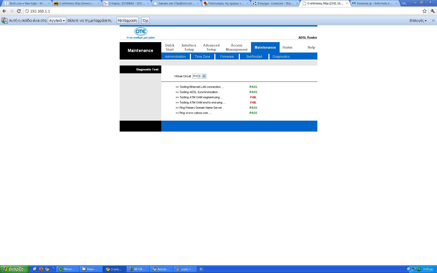

lyckos73 Δημοσ. 18 Σεπτεμβρίου 2010 Μέλος Δημοσ. 18 Σεπτεμβρίου 2010 Επικοινώνησα με τον ΟΤΕ μου είπε οτι έχουν τσεκάρει τη γραμμή και δε φαίνεται να έχει πρόβλημα. Απλώς την κλείδωσαν στα 12 Mbps για σιγουριά και μου είπαν ότι είτε φταίει ο διαχωριστής είτε το ρουτερ μου, που ειναι και παλιό. Διαχωριστή άλλαξα αλλα το πρόβλημα φαίνεται να συνεχίζει. Οταν ειμαι συνδεδεμενος μου βγάζει την παρακάτω εικόνα στο στατους

poulinos Δημοσ. 18 Σεπτεμβρίου 2010 Δημοσ. 18 Σεπτεμβρίου 2010 Επικοινώνησα με τον ΟΤΕ μου είπε οτι έχουν τσεκάρει τη γραμμή και δε φαίνεται να έχει πρόβλημα. Απλώς την κλείδωσαν στα 12 Mbps για σιγουριά και μου είπαν ότι είτε φταίει ο διαχωριστής είτε το ρουτερ μου, που ειναι και παλιό. Διαχωριστή άλλαξα αλλα το πρόβλημα φαίνεται να συνεχίζει.Οταν ειμαι συνδεδεμενος μου βγάζει την παρακάτω εικόνα στο στατους μηπως λεπτακι αυτο δεν εχει καμια σχεση με αυτο που ελεγες πιο πανω.δεν σου βγαζει failed στο adsl αλλα σου βγαζει fail σε 2 τεστακια τα οποια ειναι φυσιολογικο πολλες φορες να βγαινουν failed.πολλες φορες καποια τεστ κοβονται απο την εταιρεια.εσενα σε νιαζουν τα υπολοιπα.ειδικα τα 2 τελευταια δειχνουν οτι εισαι κανονικα συνδεδεμενος .ping gateway kai primary dns.κανονικα το λαμπακι dsl θα πρεπει να ειναι σταθερα στο ρουτερ σου και οχι να αναβοσβηνει Οπως ελεγες πιο πανω ουτε να παιρνεις failed στο adsl.
lyckos73 Δημοσ. 20 Σεπτεμβρίου 2010 Μέλος Δημοσ. 20 Σεπτεμβρίου 2010 Η παραπάνω εικόνα μου βγαίνει οταν το ιντερνετ λειτουργεί. Οταν δε λειτουργεί οπως προείπα σταματάει στο fail το adsl syncronization και τα υπολοιπα τα κάνει skip ή pass. ---------- Προσθήκη στις 14:54 ---------- Προηγούμενο μήνυμα στις 10:47 ---------- Νέο δεδομένο. Εκεί λοιπον που έχω ιντερνετ ξαφνικά χάνεται. Προσπαθώ να μπω στη σελιδα του ρουτερ και δεν μπορω... Κανω ευρεση νεου διαθέσιμου δικτύου και μου βγάζει φυσικά το δικό μου οπου και ξανασυνδέομαι στο ρουτερ και μετά ως δια μαγείας έχω πάλι ιντερνετ Τι μπορειτε να συμπαιράνετε απο αυτό;
poulinos Δημοσ. 20 Σεπτεμβρίου 2010 Δημοσ. 20 Σεπτεμβρίου 2010 εχουμε 3 διαφορετικα σεναρια ως τωρα.το τελευταιο που σου βγαζε failed sto atm ειναι φυσιολογικο και κατα τα αλλα εχεις νετ κανονικα.το να σβηνει το adsl σημαινει adsl sychronization failed και δεν μπαινεις νετ και ειναι προβλημα γραμμης και το τελευταιο που λες ειναι οτι χανει το ασυρματο οποτε δοκιμασε αλλο καναλι η αλλο κλειδωμα.
