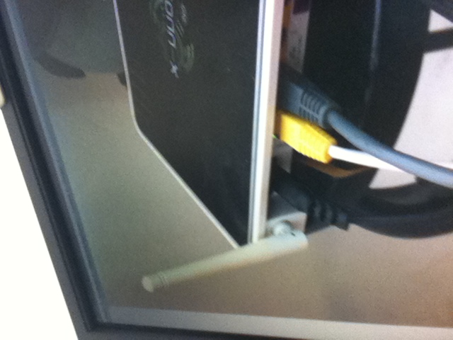

WoodSell3r Δημοσ. 13 Σεπτεμβρίου 2010 Δημοσ. 13 Σεπτεμβρίου 2010 είναι αποσπώμενη η κεραία του router σου; αν ειναι, μπορεις να πάρεις μια απλή omni και να αντικαταστήσεις την υπάρχουσα.. δες λιγο και πες μου αν και δε πιστευω να βγαίνει η κεραια..
pankaixilaren Δημοσ. 13 Σεπτεμβρίου 2010 Μέλος Δημοσ. 13 Σεπτεμβρίου 2010 Κοίτα να δεις... "Παίζει". Δηλαδή, μπορώ να τη στριφογυρίσω, να βάλω το "τσουτσουνάκι" σε γωνία 45 μοιρών και εγκάρσια... Μάλλον θα πρέπει να βγαίνει -αλλά φοβάμαι μην κάνω καμμια κουταμάρα και δε μπορέσω να τη ξαναβάλω ύστερα...
WoodSell3r Δημοσ. 13 Σεπτεμβρίου 2010 Δημοσ. 13 Σεπτεμβρίου 2010 οχι δεν βγαινει, μη το προσπαθείς απλα γυριζει η κεραια, οπότε ή κάνεις την πατέντα στο βίντεο με μια κεραία ή παίρνεις νεο router με υποδοχή rp-sma για να βάλεις κεραία, βέβαια η τιμή ξεφεύγει.. έχεις και πολλές συσκεύες για να συνδέσεις, θα σου πρότεινα μια usb wireless lan κάρτα με omni κεραια για το netbook αλλά για τα άλλα δύο τι θα κάνεις..

vasi Δημοσ. 13 Σεπτεμβρίου 2010 Δημοσ. 13 Σεπτεμβρίου 2010 Καλησπέρα στην παρέα!Θα ήθελα να δυναμώσω το σήμα wifi στο σπίτι μου. Δεν είναι πολύ μεγάλο -καμμιά 70αρια τετραγωνικά, μόνο- αλλά είναι τέτοια η καταδομή του και η θέση του desktop (με το modemάκι δίπλα του), που το σήμα πέφτει σε τραγικό βαθμό -μεσολαβούν, βλέπετε, και πολλοί τοίχοι. Για να σας δώσω να καταλάβετε, το PS3 μου δείνει σήμα 11%-12% (βία να φτάσει το 16-17%), το netbook 1 γραμμή (στις καλές του, 2, κι αυτές με το ζόρι) και τα iphone / ipod στάνταρ 1 γραμμούλα (και πολύ συχνά φτάνουν στις 2). Όλα αυτά, από το σαλόνι, τό άλλο άκρο, ουσιαστικά, από κει που βρίσκεται ο υπολογιστής μου Το router μου είνα ένα Thomson TG585i v7... Θα ήθελα, λοιπόν, να μου προτείνεται μια καλή κεραιούλα, ούτως ώστε να ενισχύσω την εμβέλεια του σήματος. Είτε εσωτερική (έχω ακούσει ότι μπορώ να αντικαταστήσω τη κεραία του router), είτε εξωτερική, ασύρματη. Σημείωση: Θα προτιμούσα να την αγοράσω από κατάστημα κι όχι μέσω internet... Ευχαριστώ Η κεραία σου βγαίνει !!! αλλά πρώτα πρέπει να το ξεβιδώσεις το router σου να ξεκουμπώσεις ένα καλωδιακι ονομασίας U.fl connector,να πιέσεις την άκρη του πλαστικού της κεραίας το μεσα,και τραβηχτά να την βγάλεις.Απο κεραιες εχεις επιλογες http://www.aerial.net/shop/product_info.php?cPath=35_37&products_id=333 UFL/MHF to SMA Bulkhead Pigtail 25 cm. http://www.aerial.net/shop/product_info.php?products_id=589 και επιλεγεις :..........
