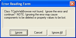

Φορτώνω project σε c++ builder και βγαζει αυτο (βλ. εικόνα)
Εχει κανεις καμια ιδεα πως εγκαθισταται αυτό και που το βρισκει κανείς.

Η εικονα που ελεγα ... :-)
Το TCppWebBrowser πρόκειται για στάνταρ component του C++ Builder 6.0 το οποίο βρίσκεται καταχωρημένο στο Design Package “Internet Explorer 5 Components Package” και παρουσιάζεται στο "Internet" Tab του Component Palette ως CppWebBrowser (το εικονίδιο του είναι η υδρόγειος).
Το μήνυμα που λαμβάνεις σημαίνει ότι για κάποιον λόγο το TCppWebBrowser δεν βρίσκεται πια καταχωρημένο στα component του C++ Builder 6.0 συνεπώς θα πρέπει να το προσθέσουμε.

Υποθέτω από την φωτογραφία που ανέβασες ότι χρησιμοποιείς την έκδοση 6 (ή προγενέστερη) του C++ Builder.
