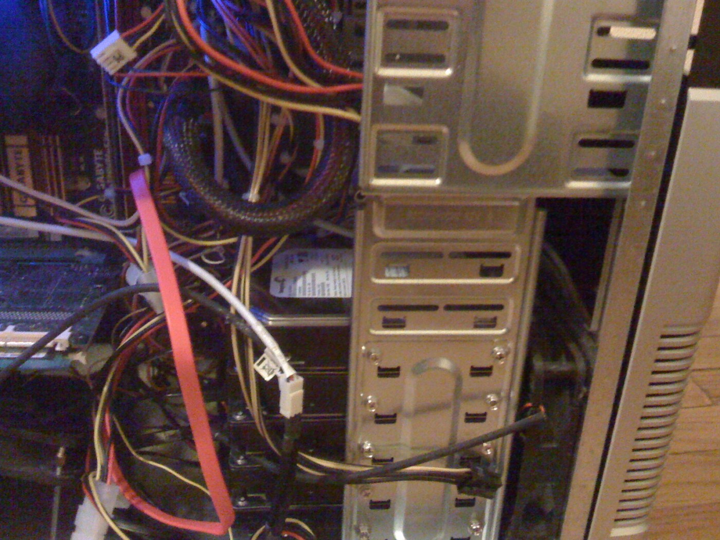

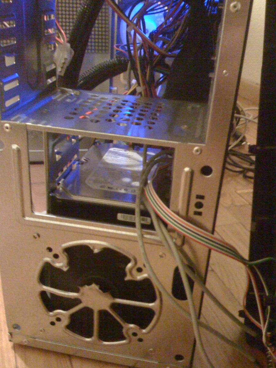

vasi Δημοσ. 9 Σεπτεμβρίου 2010 Δημοσ. 9 Σεπτεμβρίου 2010 Αυτό είναι το κουτί σου ? του έχεις βάλει έναν 120αρη να τραβά τον εξωτερικό κρύο αέρα? και έναν 80αρη να βγάζει τον ζεστό αέρα !!!
necromancer_t Δημοσ. 9 Σεπτεμβρίου 2010 Μέλος Δημοσ. 9 Σεπτεμβρίου 2010 Αν και μικρή η φώτο, έτσι είναι το κουτί μου μέσα. Του έχω βάλει έναν 8άρη να τραβάει αέρα μέσα κι επειδή η ψύκτρα είναι μεγάλη και ο δεύτερος ανεμιστήρας της που πετάει αέρα έξω είναι σχεδόν εξ επαφής με την άκρη του κουτιού δεν έχω βάλει έξτρα ανεμιστήρα πίσω! edit: Ανοίγοντας το κουτί έπεσε η θερμοκρασία του επεξεργαστή 4-5 βαθμούς.
vasi Δημοσ. 9 Σεπτεμβρίου 2010 Δημοσ. 9 Σεπτεμβρίου 2010 μπορείς να του βάλεις και 120αρη αν θέλεις, βγάζοντας το πλαϊνό θα σε βοηθήσει, σφηνωτα ,μπορείς να κόψεις και την λαμαρίνα λιγάκι....
SpirosLouis Δημοσ. 9 Σεπτεμβρίου 2010 Δημοσ. 9 Σεπτεμβρίου 2010 Επιδή δεν κατάλαβα από τα παραπάνω λεγόμενα σου πως είναι το σύστημα κλιματισμού σου, εγώ προτίνω: Να βάλεις έναν ανεμηστίρα κάτω κάτω, εαν έχει μια "τουρμπίνα" να την βάλεις(εκεί μπροστά από τον ανεμηστίρα του επξεργαστή, στο καπάκι) και πίσω τον άλλο ανεμηστίρα που θα βγάζει έξω τον αέρα. Έτσι θα δημιουργήτε ρεύμα αέρος. Και εφόσων ο ζεστός αέρας πηγαίνει προς τα πάνω, θα βγαίνει από πίσω.
