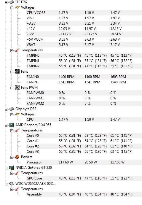

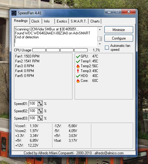

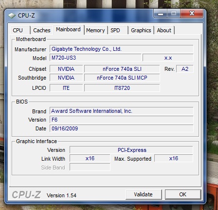

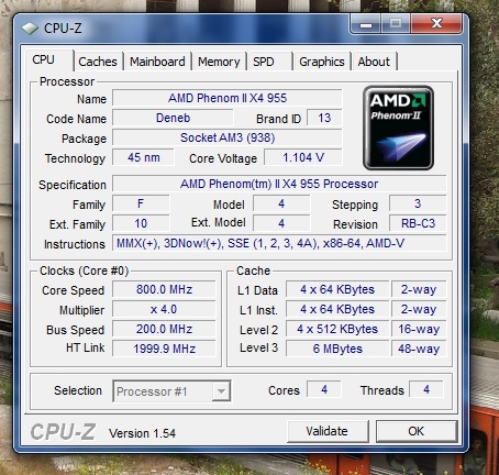

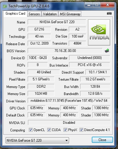

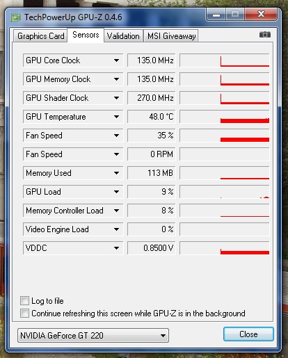

ColdFusion Δημοσ. 9 Σεπτεμβρίου 2010 Δημοσ. 9 Σεπτεμβρίου 2010 κατεβασε το cpu-z , gpu-z και το Hwmonitor και δωσε screenshot μπας και κατλαβω τι γινεται γιατι οι θερμοκρασιες σου ειναι υπερβολικες και αν συνεχισεις ετσι θα καταστραφει ο επεξεργαστης.....
necromancer_t Δημοσ. 9 Σεπτεμβρίου 2010 Μέλος Δημοσ. 9 Σεπτεμβρίου 2010 πήρα screenshots! Ελπίζω να βοηθήσουν!
