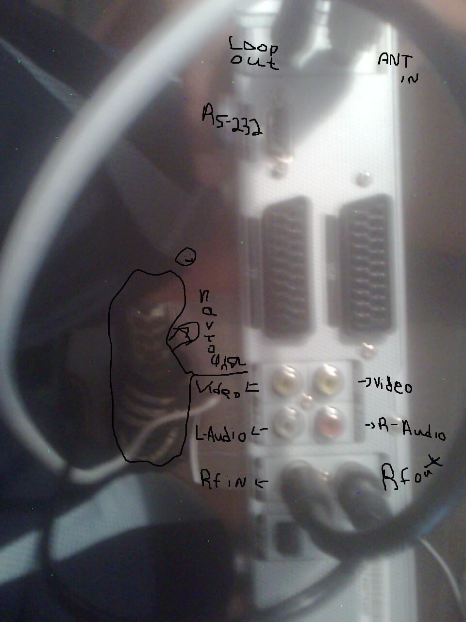

panathas1908 Δημοσ. 6 Σεπτεμβρίου 2010 Μέλος Δημοσ. 6 Σεπτεμβρίου 2010 παιδια επειδη δεν πολυκαταλαμβαινω απο αυτα σας δινω το πως ειναι η συσκευασια απο πισω και πειτε μου εσεις αν εχει..με τα γραμματα τα μαυρα τα μεγαλα ειναι το τι γραφει κατω απο καθε εισοδο..Υ.Γ Ειναι πανω τα καλωδια οπως ειναι στην tv της κουζινας! [ATTACH]34490[/ATTACH]
stivi1981 Δημοσ. 6 Σεπτεμβρίου 2010 Δημοσ. 6 Σεπτεμβρίου 2010 λοιπον αφου εχεις βαλει το rf in rf out στον δεκτη υπαρχει πιθανοτητα να μπορεις να πιασεις μεσω συχνοτητας uhf το καναλι του δεκτη.... αλλα το πιο καλο και με τελειο σημα ειναι να παρεις ενα καλωδιο με 3 rca και να το βαλεις στον δεκτη εκει που λεει video out και audio out και να το συνδεσεις στην αλλη τηλεοραση που εχεις στo δωματιο αν αυτη εχει εισοδο scart η rca...
