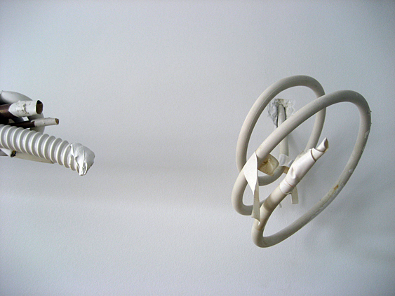

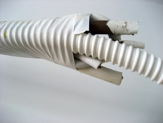

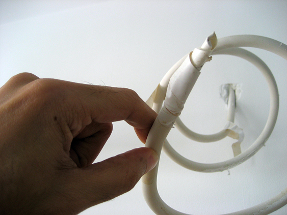

zoranb Δημοσ. 4 Σεπτεμβρίου 2010 Δημοσ. 4 Σεπτεμβρίου 2010 ..πόσων BTU είναι η εγκατάσταση για το κλιματιστικό που μου έχει βάλει ο μάστορας; Ή τέλος πάντων ποιά γκάμα BTUs αντέχει η συγκεκριμένη εγκατάσταση; επισυνάπτω κ φωτογραφίες εάν μπορεί κανείς να καταλάβει από τα καλώδια
ΜΑΝΩΛΗΣ Δημοσ. 4 Σεπτεμβρίου 2010 Δημοσ. 4 Σεπτεμβρίου 2010 Τους χαλκοσωλήνες μικρούς τους βλέπω.Λογικά κανά 9αρι είναι .Πόσα τετραγωνικά είναι ο χώρος που το έχει βάλει? Υπολόγισε ότι κάθε 1000 btu κάνουν για 2 τετραγωνικά. Δηλαδή τα 9000 btu είναι για χώρο 18 τετραγωνικά. Είχα δουλέψει πριν 10 χρόνια για κάτι μήνες σαν βοηθός ψυκτικού. Κάτι θυμάμαι βέβαια.
leftermann Δημοσ. 4 Σεπτεμβρίου 2010 Δημοσ. 4 Σεπτεμβρίου 2010 υποθέτω πως ψάχνεις να βρεις στα καλώδια ρεύματος που σου έχει τραβήξει ο ηλεκτρολόγος για το a/c πόσο φορτίο μπορείς να δώσεις. Πρέπει να βρεις την διατομή των καλωδίων καταρχήν. Στις φωτό δεν μπορείς να βγάλεις άκρη, οπότε αν θες κόψε ένα μικρό κομάτι και δείξτο σε κάναν ηλεκτρολόγο ή σε κανένα μαγαζί με ηλεκτρολογικό υλικό. Αν το καλώδιο είναι 1,5 αντέχει ως 10 Α, δηλαδή συσκευή που καταναλώνει περίπου 2200 watt. Το 2,5 καλώδιο αντέχει 16 Α, δηλαδή κάπου 3500 watt. Ψάξε και την συνολική κατανάλωση του a/c που θες να βάλεις, για να δεις αν το αντέχει.

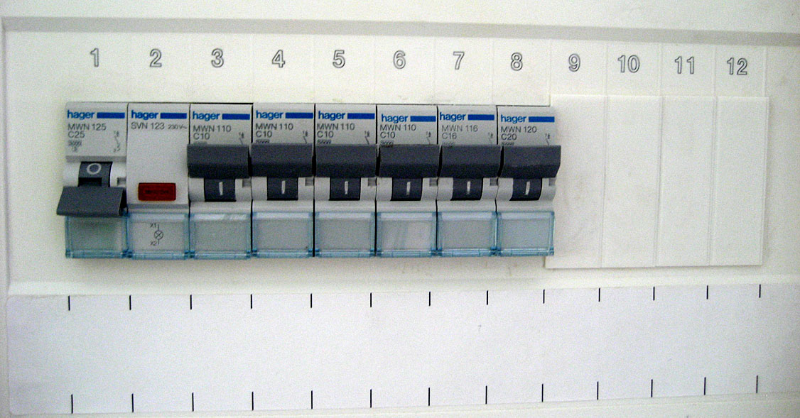

dermitzos Δημοσ. 5 Σεπτεμβρίου 2010 Δημοσ. 5 Σεπτεμβρίου 2010 Αν δεν κάνω λάθος, για 12άρι δεν χρειάζεται να τραβήξει γραμμή ρεύματος. Κάνει και μία απλή πρίζα. Από 18 και πάνω πρέπει να τραβήξει γραμμή από τον πίνακα.
zoranb Δημοσ. 5 Σεπτεμβρίου 2010 Μέλος Δημοσ. 5 Σεπτεμβρίου 2010 εάν βοηθάει τη κουβέντα... οι ασφάλειες που βλέπω είναι αρκετές 10άρες, μια 12άρα και μια 16άρα
kostas.b Δημοσ. 5 Σεπτεμβρίου 2010 Δημοσ. 5 Σεπτεμβρίου 2010 Εμενα χοντρο καλωδιο μου φαινεται και πρεπει να ειναι και γραμμη που πηγαινει στον πινακα.Δεν θα εχεις προβλημα ακομα και 24αρι ενεργειακης κλασης Α να βαλεις. Οι σωληνες ειναι στανταρ για μια μεγαλη γκαμα ΑC και δεν παιζει ρολο το παχος τους.
zoranb Δημοσ. 5 Σεπτεμβρίου 2010 Μέλος Δημοσ. 5 Σεπτεμβρίου 2010 Να και πως είναι ο πίνακες με τις ασφάλειες, μάλλον έκανα λάθος πριν, βλέπω μια 20άρα τώρα ή δεν είναι;
