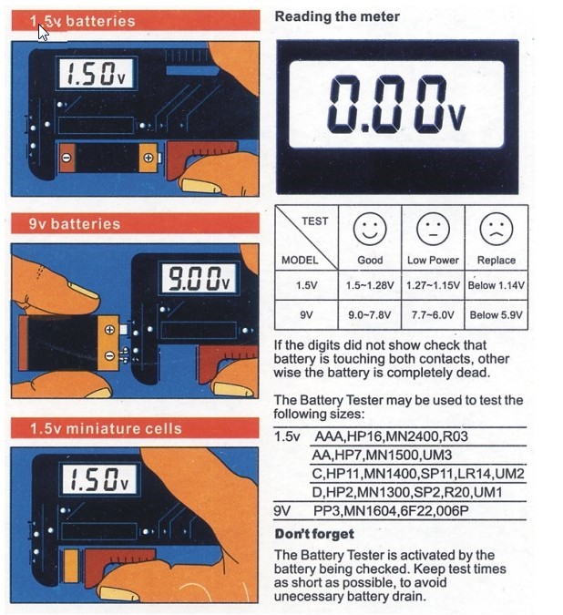

achisael Δημοσ. 3 Σεπτεμβρίου 2010 Μέλος Δημοσ. 3 Σεπτεμβρίου 2010 εγω παντως μετραω τα volt με αυτο... http://cgi.ebay.com/Universal-Battery-Tester-Digital-LCD-Display-AA-AAA-/270602528568?pt=AU_Hand_Tools&hash=item3f012ae738 μια χαρα τα παει ως τωρα... απλα μπερδευομαι ποτε η μπαταρια ψιλοτελειωνει... koita απο το συγκεκριμενο...
leftermann Δημοσ. 3 Σεπτεμβρίου 2010 Δημοσ. 3 Σεπτεμβρίου 2010 Με πολύμετρο.Με ειδικό αναλυτή μπαταριών. Κόστος 500+€. Αλλιώς ένα καλό εργαλείο (φορτιστής-αναλυτής) είναι κι αυτό εδώ. για πες για το πολύμετρο, που έχω. Απλά μετρώντας τα βολτ; Και πως βρίσκεις ah; Θα έπαιρνα ειδικό αναλυτή μπαταριών, αλλά δεν κουβαλάω ψιλά απόψε... α, επίσης: Βλέπω πολλές επαναφορτιζόμενες με 1,2 v. Γουάτ δε φακ; 1,5 δεν έχουν οι ΑΑ; Δουλεύουν οι συσκευές με 1,2;;;
achisael Δημοσ. 3 Σεπτεμβρίου 2010 Μέλος Δημοσ. 3 Σεπτεμβρίου 2010 για πες για το πολύμετρο, που έχω. Απλά μετρώντας τα βολτ; Και πως βρίσκεις ah;Θα έπαιρνα ειδικό αναλυτή μπαταριών, αλλά δεν κουβαλάω ψιλά απόψε... α, επίσης: Βλέπω πολλές επαναφορτιζόμενες με 1,2 v. Γουάτ δε φακ; 1,5 δεν έχουν οι ΑΑ; Δουλεύουν οι συσκευές με 1,2;;; οντως αυτην την απορια την εχω και εγω... αν λες για το δικο μου tester καλο ειναι... δεν ξερω πως κανεις τα mah.. αλλα δεν με νοιαζει κιολας... απλα κοιταω ποσα volt εχουν ακομα... και ειμαι οκ... απλα οταν ειναι 1 ας πουμε ειναι αφορτιστη!! αυτο δεν καταλαβαινω.. τοτε γιατι υπαρχει το 0.70 το 0.30 ???
leftermann Δημοσ. 3 Σεπτεμβρίου 2010 Δημοσ. 3 Σεπτεμβρίου 2010 οντως αυτην την απορια την εχω και εγω...αν λες για το δικο μου tester καλο ειναι... δεν ξερω πως κανεις τα mah.. αλλα δεν με νοιαζει κιολας... απλα κοιταω ποσα volt εχουν ακομα... και ειμαι οκ... απλα οταν ειναι 1 ας πουμε ειναι αφορτιστη!! αυτο δεν καταλαβαινω.. τοτε γιατι υπαρχει το 0.70 το 0.30 ??? ναι αλλά έτσι δεν βγαίνει άκρη για την χωρητικότητα της μπαταρίας. Μια φουλ φορτισμένη των 300 και μια των 3000 mah την ίδια τάση δεν θα δώσουν; Αλλά η μια θα δουλεύει 1 ώρα και η άλλη 10. Υποθέτω τώρα...
achisael Δημοσ. 3 Σεπτεμβρίου 2010 Μέλος Δημοσ. 3 Σεπτεμβρίου 2010 ναι αλλά έτσι δεν βγαίνει άκρη για την χωρητικότητα της μπαταρίας. Μια φουλ φορτισμένη των 300 και μια των 3000 mah την ίδια τάση δεν θα δώσουν; Αλλά η μια θα δουλεύει 1 ώρα και η άλλη 10. Υποθέτω τώρα... kai αυτος τα volt δεν μετραει ? http://cgi.ebay.com/Quick-Battery-Tester-9V-AAA-AA-C-D-Cell-Battery-Checker-/140448354855?pt=LH_DefaultDomain_0&hash=item20b35fd227
