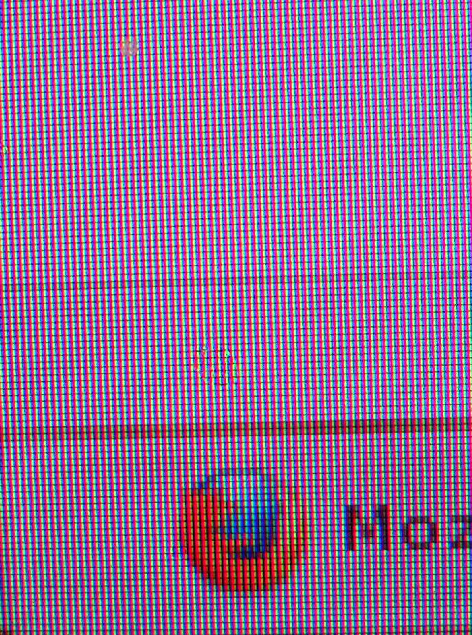

imitheos Δημοσ. 26 Αυγούστου 2010 Δημοσ. 26 Αυγούστου 2010 Καλημέρα. Έχω μια LG W2600HP η οποία έχει εμφανίσει κάτι που δεν μοιάζει ακριβώς με καμένο pixel. Η ψηφιακή δεν το βγάζει και πολύ καλά αλλά φαίνεται λίγο. Είναι σαν να φέγγει κάποιος με φακό από πίσω. Σαν να φαίνεται το backlight. Στην photo φαίνονται 2 και υπάρχει και άλλο ένα λίγο πιο πέρα. Έχει ξαναδεί κανείς κάτι τέτοιο ? Τι είναι ?
Ardov Δημοσ. 26 Αυγούστου 2010 Δημοσ. 26 Αυγούστου 2010 Είσαι σίγουρος οτι δεν είναι εξωτερικά? Φαίνεται σαν λέρωμα απο σάλιο. Έχεις δοκιμάσει να την καθαρίσεις επισταμένα? Συνήθως καθαρίζουμε τις οθόνες με ενα πολύ απαλό πανάκι με ελάχιστη υγρασία πάνω του, το πολύ μια δυο σταγόνες νερό δηλαδή. Αλλά εαν είναι έντονοι οι λεκέδες χρησιμοποίησε ΜΟΝΟ ΓΙΑ ΑΥΤΗ ΤΗ ΦΟΡΑ, ελάχιστο καθαριστικό για τα τζάμια, σαν το γνωστό AZAX. Μην το χρησιμοποιείς συνέχεια όμως, αλλοιώνει το οργανικό υπόστρωμα της οθόνης προκαλώντας θαμπάδα μετά απο πολλές εφαρμογές. Η δομή των pixel φαίνεται ακέραια. Δεν βλέπω κάποιο πρόβλημα εσωτερικά στην οθόνη. Το backlight βρίσκεται πίσω απο το πλέγμα των πίξελ, οποιοδήποτε ελάττωμά του θα εμφανιζόταν σαν ευρύτερη ανομοιογένεια φωτισμού. Αυτό που βλέπουμε είναι στα εξωτερικά στρώματα της οθόνης.
imitheos Δημοσ. 26 Αυγούστου 2010 Μέλος Δημοσ. 26 Αυγούστου 2010 Είσαι σίγουρος οτι δεν είναι εξωτερικά? Φαίνεται σαν λέρωμα απο σάλιο. Έχεις δοκιμάσει να την καθαρίσεις επισταμένα? Συνήθως καθαρίζουμε τις οθόνες με ενα πολύ απαλό πανάκι με ελάχιστη υγρασία πάνω του, το πολύ μια δυο σταγόνες νερό δηλαδή. Ευχαριστώ για την γρήγορη απάντηση. Ναι είμαι σίγουρος ότι δεν είναι κάποιος λεκές. Κάτι της οθόνης είναι. Στα σημεία που είναι δεν με ενοχλούν. Με φόβισε το γεγονός ότι αυξήθηκαν σε αριθμό και επειδή την αγόρασα Σεπτέμβριο του 2008 είπα να ρωτήσω αν είναι κάτι σημαντικό ώστε να το κοιτάξω τώρα πριν λήξει η εγγύηση.
alcemist Δημοσ. 26 Αυγούστου 2010 Δημοσ. 26 Αυγούστου 2010 Δοκίμασε με το νύχι σου αν υπάρχει ανομοιομορφία στο σημείο, πχ μικρό ύψωμα, σκάψιμο. Φαίνεται σαν οπτική παραμόρφωση κάποιας εκ των διάφανων επιστρώσεων ίσως εσωτερική. Αφου έχεις εγγύηση καλύτερα να την πας για αλλαγή.
