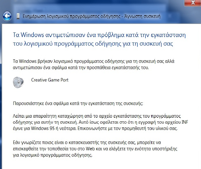

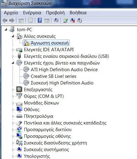

poedeer7 Δημοσ. 7 Αυγούστου 2010 Μέλος Δημοσ. 7 Αυγούστου 2010 λοιπον εκανα αυτο που μου ειπες και εκανε install το driver για την καρτα ηχου μια χαρα αλλα μου βγαζει στο device manager μια αγνωστη συσκευη... πηγα να κανω το ιδιο που ειχα κανει πιο πριν και σε αυτη και μου βγαζει το παρακατω error. επισης στα windows δειχνει οτι παιζει αλλα δεν ακουγεται τιποτα...
warewolf Δημοσ. 7 Αυγούστου 2010 Δημοσ. 7 Αυγούστου 2010 οσον αφορα το game port ειναι η θυρα για joystick αν δεν κανω λαθος. σε αυτο, δεν εχω απαντηση να σου δωσω. οταν λες δεν εχεις ηχο, αλλαξες στα win (απο το ηχειακι στην taskbar) στις συσκευες αναπαραγωγης να μην ειναι η ati hdmi ουτε την onboard, αλλα την soundblaster. ; σε περιπτωση που το εχεις ηδη κανει, εισαι σιγουρος οτι εχεις συνδεσει τα ηχεια στο σωστο jack της soundblaster ;
poedeer7 Δημοσ. 7 Αυγούστου 2010 Μέλος Δημοσ. 7 Αυγούστου 2010 οσον αφορα το game port ειναι η θυρα για joystick αν δεν κανω λαθος. σε αυτο, δεν εχω απαντηση να σου δωσω. οταν λες δεν εχεις ηχο, αλλαξες στα win (απο το ηχειακι στην taskbar) στις συσκευες αναπαραγωγης να μην ειναι η ati hdmi ουτε την onboard, αλλα την soundblaster. ; σε περιπτωση που το εχεις ηδη κανει, εισαι σιγουρος οτι εχεις συνδεσει τα ηχεια στο σωστο jack της soundblaster ; στο ηχειακι δειχνει οτι παιζουν τα ηχεια και το spotify που εχω ανοιχτο αλλα δεν ακουγεται τιποτα!!! νομιζω σωστα τα εχω... με τα χρωματα δεν πανε? απενεργοποιησα την onboard και εχω επιλεξει τα ηχεια....παλι τιποτα
warewolf Δημοσ. 7 Αυγούστου 2010 Δημοσ. 7 Αυγούστου 2010 στο ηχειακι δειχνει οτι παιζουν τα ηχεια και το spotify που εχω ανοιχτο αλλα δεν ακουγεται τιποτα!!!νομιζω σωστα τα εχω... με τα χρωματα δεν πανε? απενεργοποιησα την onboard και εχω επιλεξει τα ηχεια....παλι τιποτα οταν λες επελεξες τα ηχεια τι εννοεις ; σε εμενα για παραδειγμα, αυτο που εσυ ονομαζεις ηχεια, ειναι το onboard chip.
