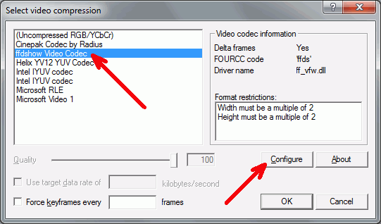

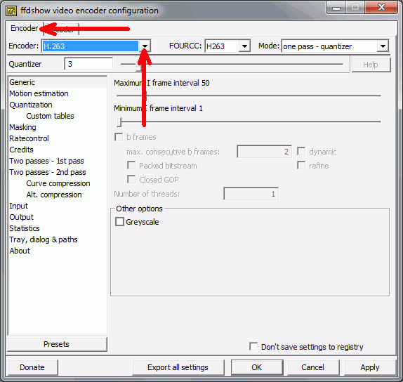

parsifal Δημοσ. 31 Ιουλίου 2010 Δημοσ. 31 Ιουλίου 2010 α το εχω αυτο αλλα δε ξερω πως γινεται. Ναι το είδα στο screenshot σου ότι το έχεις εγκατεστημένο, οπότε:
FarCry Δημοσ. 1 Αυγούστου 2010 Μέλος Δημοσ. 1 Αυγούστου 2010 Ναι το είδα στο screenshot σου ότι το έχεις εγκατεστημένο, οπότε: [ATTACH]33144[/ATTACH] [ATTACH]33145[/ATTACH] α μαλιστα. τη δευτερη εικονα την ειχα δει. δεν ειχα προσεξει την επλογη μεσα απο το virtualdub στην πρωτη εικονα. thanks με εσωσες αν και γραφτηκα στο forum το αλλο αλλα δε πειραζει ---------- Προσθήκη 01-08-2010 στις 03:23 ---------- Προηγούμενο μήνυμα 31-07-2010 στις 22:00 ---------- το προβλημα παραμενει. εχω κανει 4 προσπαθειες και ενω γινεται το compression με τα black borders και τα frames, bitrate ειναι ιδια με το αρχικο video, το τελικο video δεν παιζει. ανοιγει και βλεπω μαυρη οθονη. τι γινεται ρε ? :devil:
