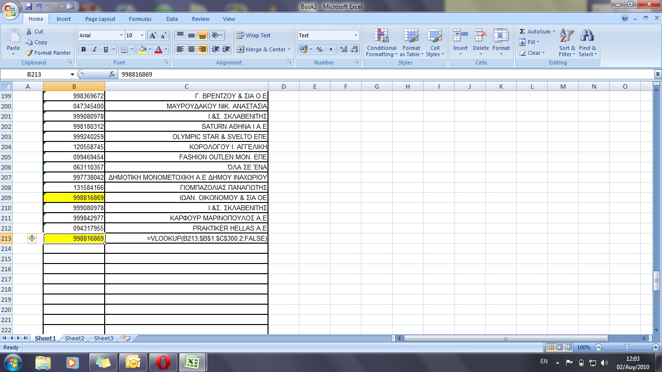

Bakxos Δημοσ. 2 Αυγούστου 2010 Μέλος Δημοσ. 2 Αυγούστου 2010 το πρόβλημα ρε παιδια είναι οτι δεν δουλεύει η Vlookup αλλά μόνο στο παράδειγμά μου γιατί έκανα κάποιο άλλο και δουλεύει κανονικά θα επισυνάψω φωτο απο το αρχείο μήπως γίνω καλύτερα κατανοητός και αργότερα το ίδιο το αρχείο. δείτε πχ το κελί Β209 με το Β213 ενώ έχουν το ίδιο ΑΦΜ στο C213 δεν επιστρέφει την ίδια ονομασία.
orotoi Δημοσ. 2 Αυγούστου 2010 Δημοσ. 2 Αυγούστου 2010 τι να πώ.. σωστό φαίνετε. Αν ανεβάσεις excel αρχείο κάντο .xls για 2003. Και ίσως βάλε τυχαία ονόματα σε αυτο που θα ανεβάσεις... ---------- Προσθήκη στις 13:18 ---------- Προηγούμενο μήνυμα στις 13:15 ---------- Α. Τη λίστα με τα πλήρη στοιχεία των εταιρειών θα την καταχωρήσεις σε 2ο φύλλο Ναι αυτό είναι το ιδανικό για Lookup. Αν μπορείς να το χεις έτσι κάντο. Αλλα απ οτι κατάλαβα στην αρχή θες να γίνονται όλα σε ενα (νοικοκυρεμένα ;-ρ) φύλλο.. ε?
earthworm Δημοσ. 2 Αυγούστου 2010 Δημοσ. 2 Αυγούστου 2010 το πρόβλημα ρε παιδια είναι οτι δεν δουλεύει η Vlookup αλλά μόνο στο παράδειγμά μου γιατί έκανα κάποιο άλλο και δουλεύει κανονικά Σβήσε το επίμαχο κελί με την vlookup .. και ξαναγράψε την εντολή από την αρχή χωρίς Copy-Paste και με το πληκτρολόγιο γυρισμένο στα Αγγλικά.
