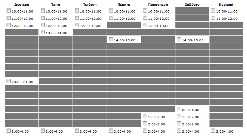

Δε γνωρίζω αν ο τίτλος είναι σωστός, αλλά ψάχνω κάτι σαν αυτό: (να είναι γεμάτο φυσικά με ώρες. Απλά αυτό είναι από το MusicHeaven.gr, και όπως είναι λογικό, λείπουν ώρες.)
Έψαξα αλλά δυστυχώς δε κατάφερα να βρω τίποτα.
Έχετε καμιά ιδέα εσείς; Ή αν υπάρχει κάπου ήδη έτοιμο; Ή έστω αν τυχαίνει να έχετε ήδη τον κώδικα εσείς.

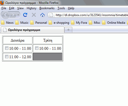

Γεια σου Γιώργη. Δεν είμαι σίγουρος ότι κατάλαβα τί ακριβώς ζητάς. Κάποια «ευκολία» (πρόγραμμα/web service/script) που να παράγει τέτοιου είδους πίνακες και να το παραμετροποιείς εσύ όπως θέλεις; Ή απλά ένα έτοιμο HTML code snippet που να δίνει ένα αποτέλεσμα σαν αυτό; Αν το δεύτερο, με πολύ βασικές γνώσεις HTML και λίγο inline styling μπορείς να φτιάξεις τέτοιους πίνακες σχετικά γρήγορα. Να ένα παράδειγμα, αυτοτελές και XHTML 1.1 valid (σύμφωνα με τον validator του W3C):

Screenshot του πώς φαίνεται στη Windows έκδοση του Firefox:
Ορίστε και ανεβασμένο στο Dropbox account μου, για να δεις live πώς φαίνεται στο δικό σου browser:
>http://dl.dropbox.com/u/3123541/insomnia/timetable_example.html
Σημείωση (έχω ένα προαίσθημα ότι είναι απαραίτητη): Τα παραπάνω είναι στατική HTML, αν κάποιος ανοίξει τη σελίδα και αλλάξει το state των checkboxes, αυτό δε θα διατηρηθεί εφεξής. Αν θέλεις κάτι τέτοιο, δε μπορείς να το επιτύχεις μόνο με σκέτη HTML...
[ATTACH]33058[/ATTACH]

Ναι, ακριβώς αυτό θέλω.
Θέλω να δημιουργήσω μία φόρμα, μέσα στην οποία θα εισάγει το κάθε μέλος τα απαραίτητα στοιχεία, και μόλις την υποβάλει, οι επιλεγμένες από αυτόν ώρες (τα κουτάκια δηλαδή), θα έρχονται στο e-Mail μου. Μόλις λοιπόν εγώ έχω τις ώρες που θέλει το μέλος, θα τις "σβήνω/διαγράφω" από την φόρμα, όπως ακριβώς γίνεται και στο musicheaven.gr Δηλαδή, δε με ενοχλεί καθόλου που θα είναι στατικό, διότι δε χρειάζεται να είναι παραμετροποιήσιμο από όλα τα μέλη.
Η παραπάνω HTML θα εισαχθεί σε ένα Component, το οποίο δημιουργεί τη φόρμα που θα υποβάλει το μέλος, και μέσα στην οποία θα υπάρχει και αυτός ο κώδικας.
