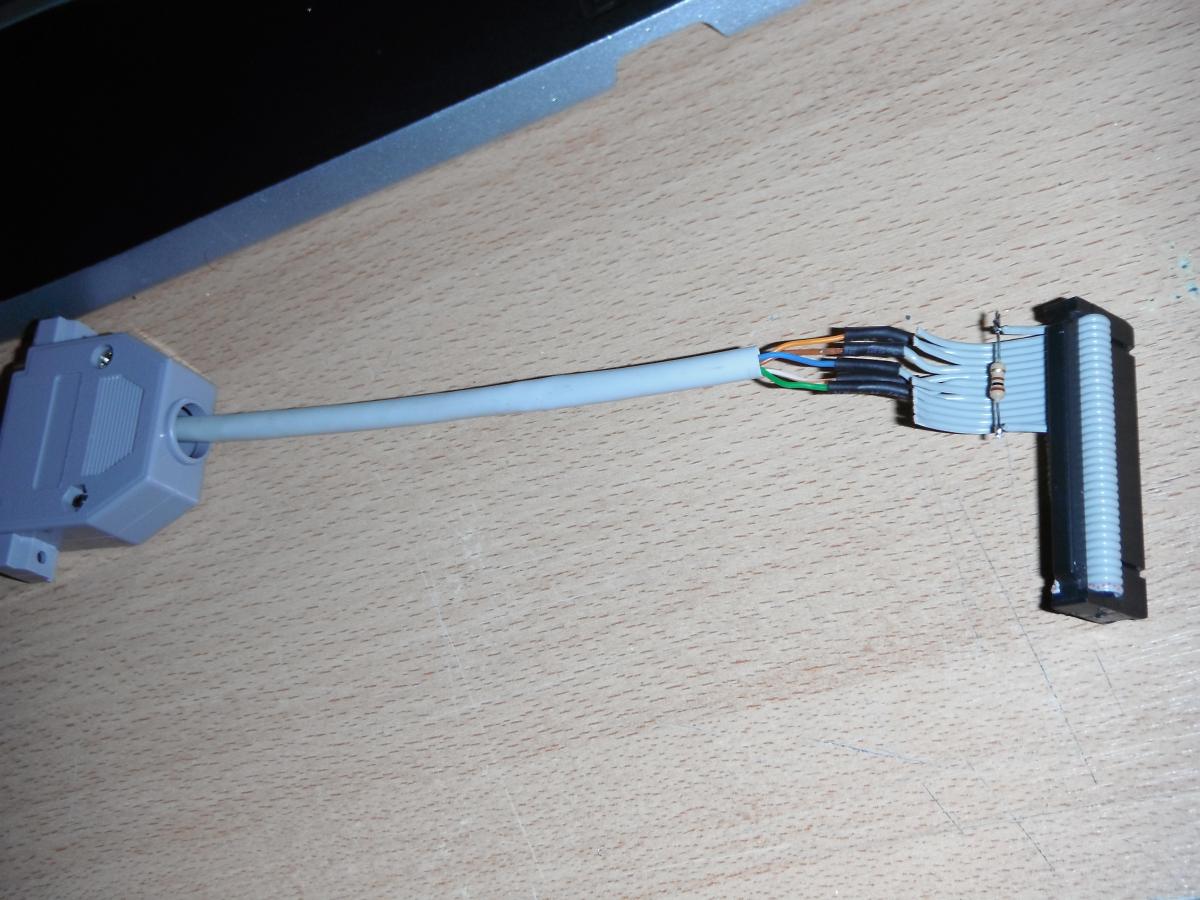

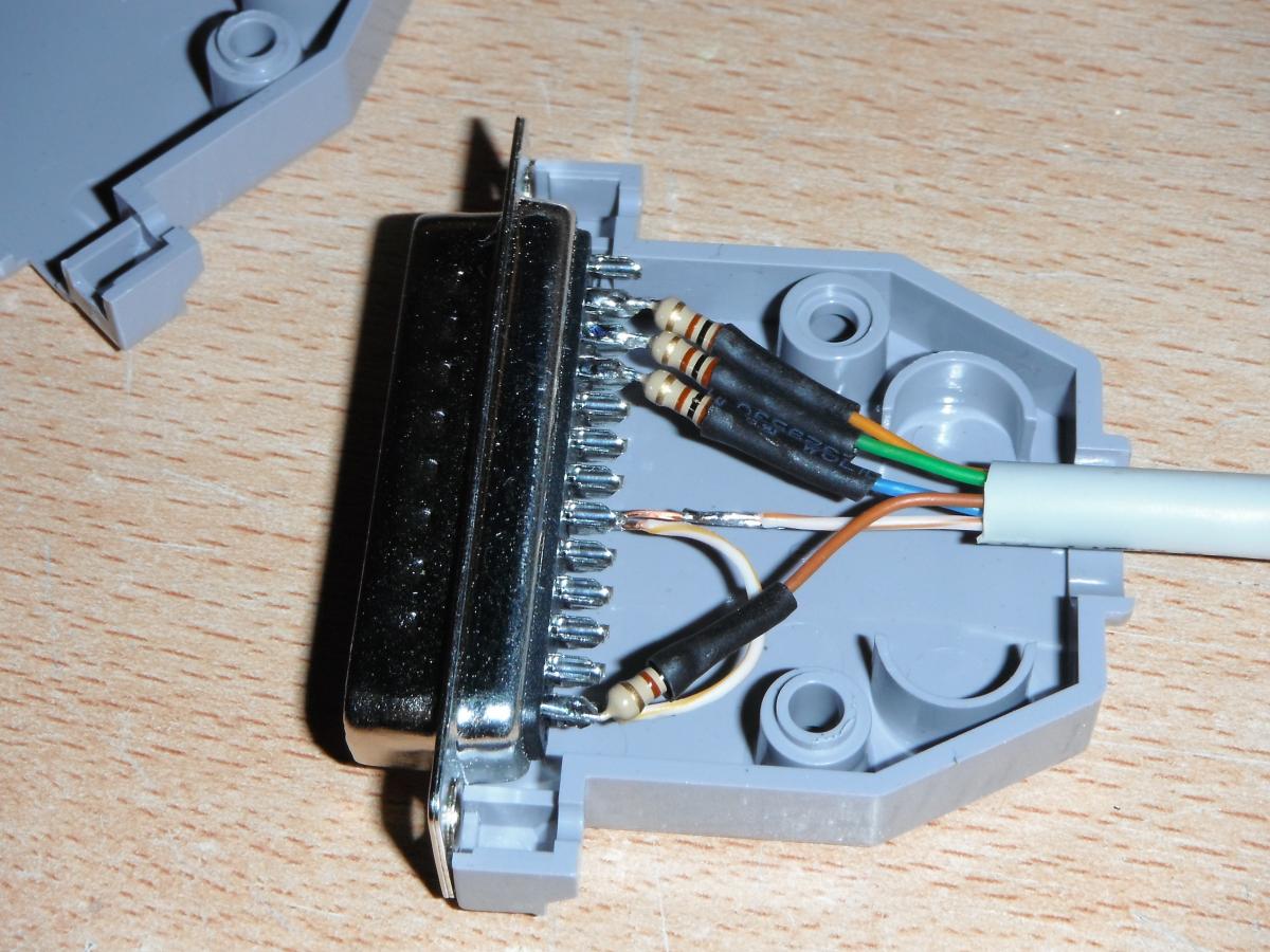

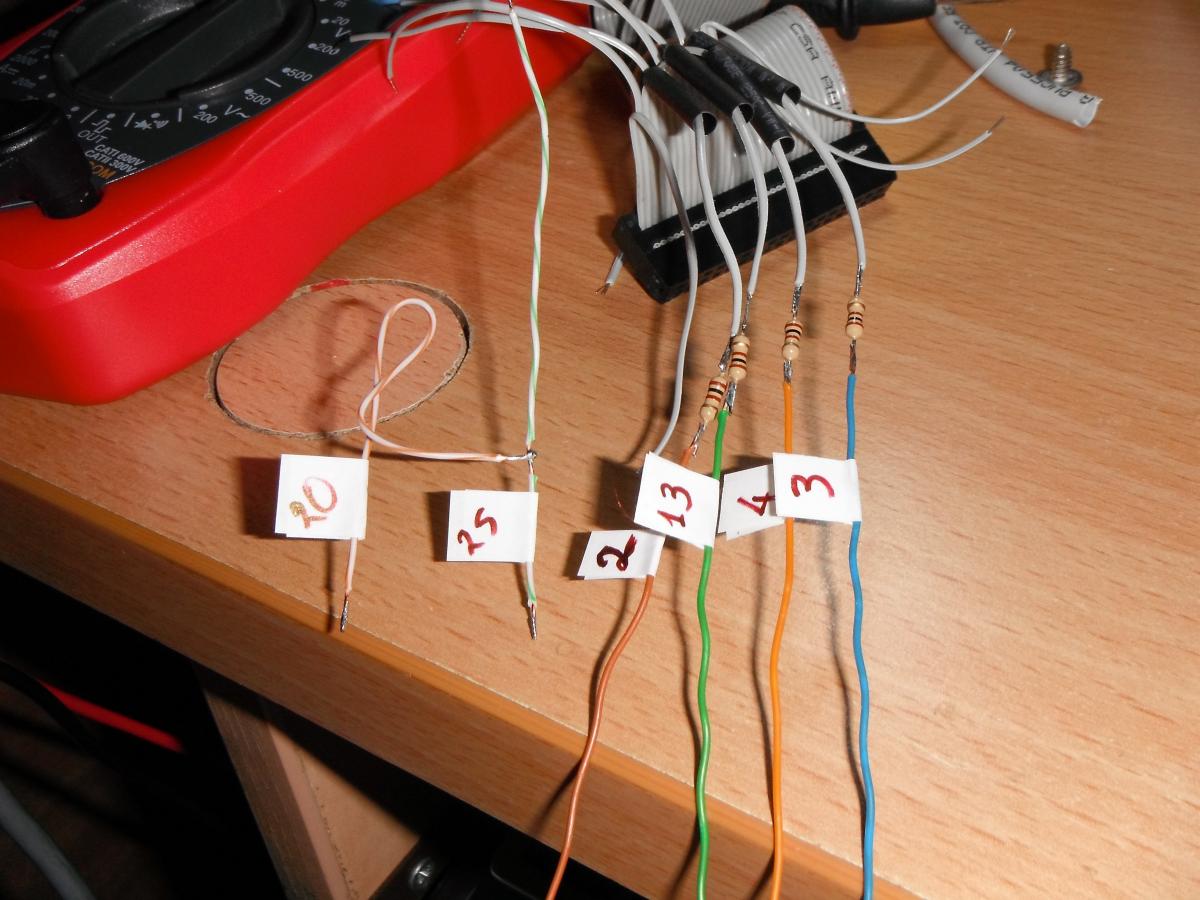

.::NikoS::. Δημοσ. 10 Μαρτίου 2014 Δημοσ. 10 Μαρτίου 2014 (επεξεργασμένο) εεεε δε μπορουσα να ησυχασω αν δε τα δοκίμαζα όλα πριν τα παρατήσω! Το είδε το ρούτερ! Αύριο έχουμε γλέντια! update. 1η & 2η φωτο: τελικό αποτέλεσμα αφού πήρα βυσματάκι της προκοπής. 3η φωτό: πρώτη μπακαλίστικη απόπειρα. Καλώδια χύμα μέσα στη παράλληλη κι άγιος ο θεός. Επεξ/σία 10 Μαρτίου 2014 από .::NikoS::.
mvaggel Δημοσ. 10 Μαρτίου 2014 Δημοσ. 10 Μαρτίου 2014 Για δοκιμαστική, έκανες πολύ καθαρή δουλειά. Εύγε! 1
