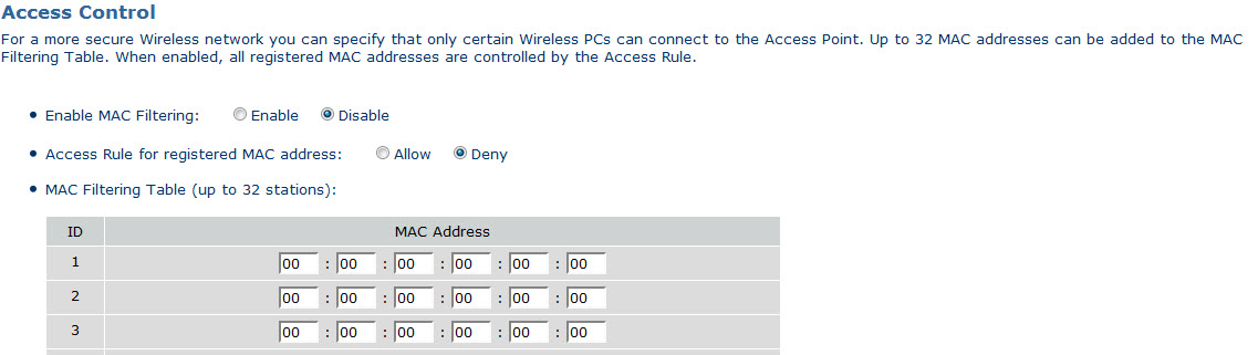

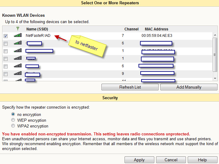

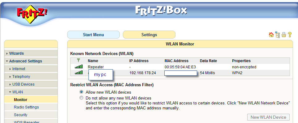

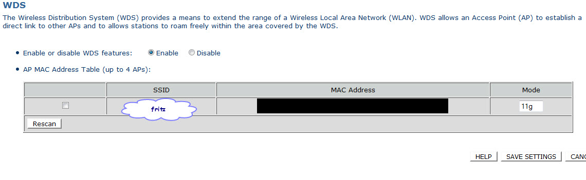

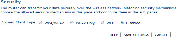

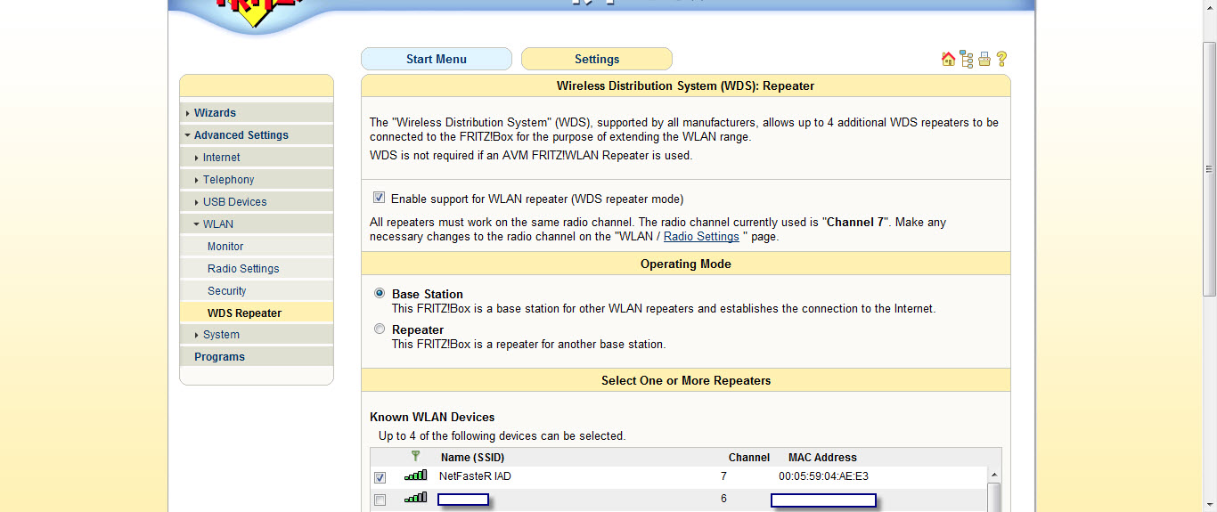

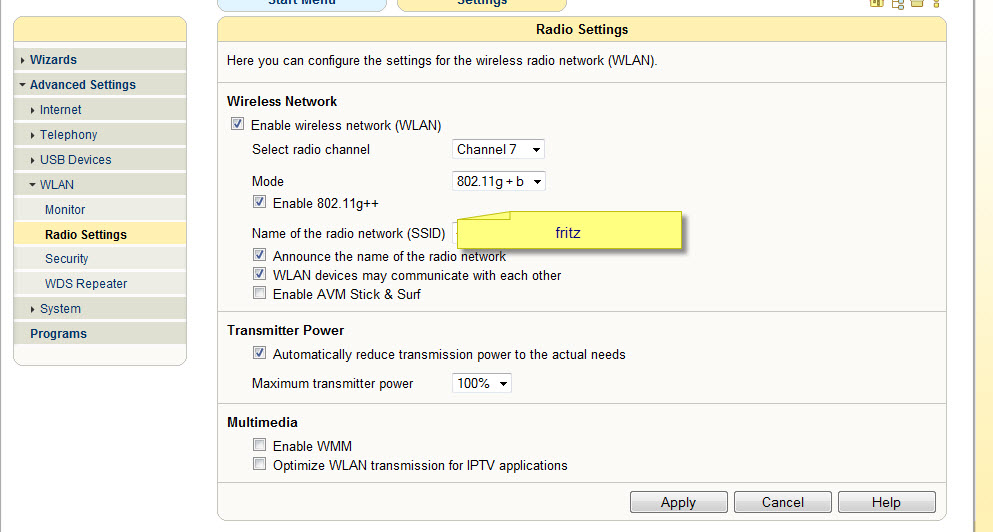

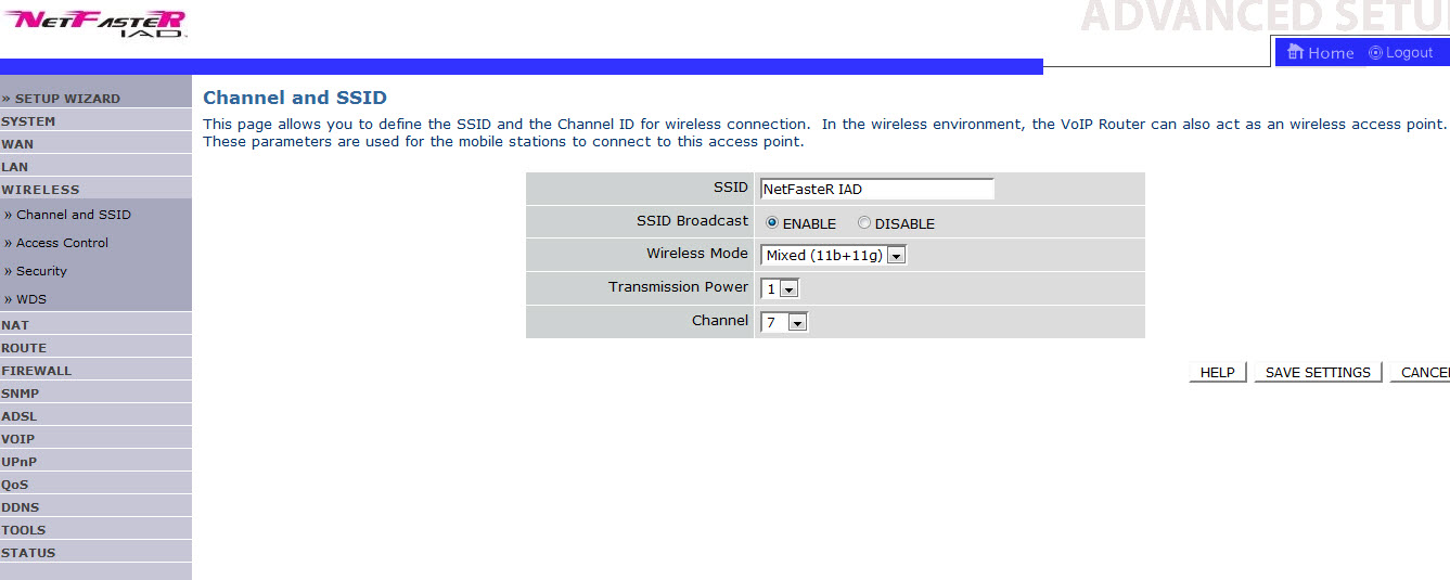

alt10 Δημοσ. 24 Ιουλίου 2010 Μέλος Δημοσ. 24 Ιουλίου 2010 ανεβαζω και μερικα screenshots απο τα interface των router μηπως σας βοηθησουν να με βοηθησετε... χεχε
