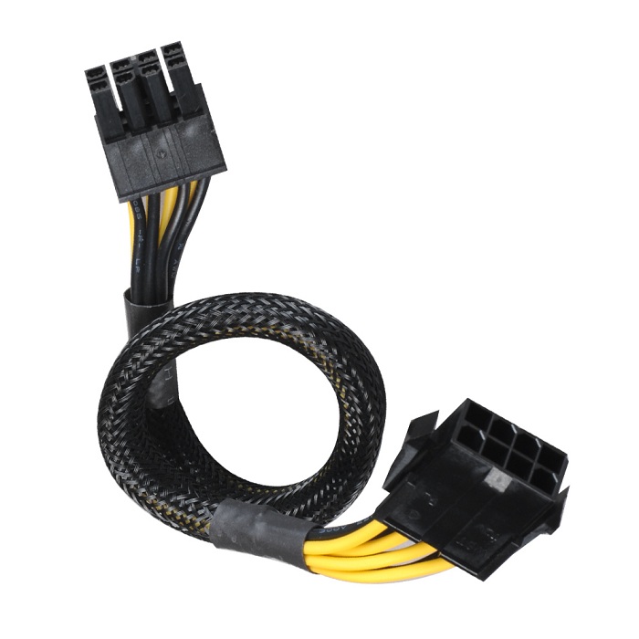

randy1989 Δημοσ. 20 Ιουλίου 2010 Δημοσ. 20 Ιουλίου 2010 Καλησπέρα. Έφτιαχνα ένα Pc πριν λίγο και συνηδητοποίησα ότι το οκτάπυνο καλώδιο για τον επεξεργαστή δεν έχει αρκετό μήκος για να το συνδέσω με την μητρική. Ξέρει κανείς πως μπορώ να το επιμυκήνω? Ευχαριστώ.

randy1989 Δημοσ. 27 Ιουλίου 2010 Μέλος Δημοσ. 27 Ιουλίου 2010 Eπειδή δοκιμασα με 2 4άρια και δεν γίνεται, αλλά βρήκα αυτό http://hac.gr/view.php?id=101800. Αυτό το συνδέω με ένα 4άρι και μετά με στην 8πινη θύρα? Αν ναι μήπως υπάρχει κάποιο πρόβλημα με την ισχύ του? Και τι εννοεί EPS?
LouCi4er Δημοσ. 27 Ιουλίου 2010 Δημοσ. 27 Ιουλίου 2010 Γιατι δεν εκαναν τα 2 τετραπινα μπορεις να μου πεις λιγο?Νομιζω οτι και αυτο που εδειξες το ιδιο ειναι ( χωρις να ειμαι 100% σιγουρος ).Οταν λεω το ιδιο εννοω οτι κανει.Να σου πω και το αλλο,αν βγαζει τετραπινο το τροφοδοτικο,βαλε εναν ανταπτορα απο 4pi to 4 pin.Και 4pin να βαλεις στην μητρικη,δεν θα εχει προβλημα.Το οχταπινο δινει πιο σταθερα ρευματα οταν κλοκαρεις.

randy1989 Δημοσ. 28 Ιουλίου 2010 Μέλος Δημοσ. 28 Ιουλίου 2010 Γιατι δεν εκαναν τα 2 τετραπινα μπορεις να μου πεις λιγο?Νομιζω οτι και αυτο που εδειξες το ιδιο ειναι ( χωρις να ειμαι 100% σιγουρος ).Οταν λεω το ιδιο εννοω οτι κανει.Να σου πω και το αλλο,αν βγαζει τετραπινο το τροφοδοτικο,βαλε εναν ανταπτορα απο 4pi to 4 pin.Και 4pin να βαλεις στην μητρικη,δεν θα εχει προβλημα.Το οχταπινο δινει πιο σταθερα ρευματα οταν κλοκαρεις. Λίγο δύσκολο να στο εξηγήσω απο'δω... Πάντως το δοκίμασα με δυο τετράπινα και δεν γίνεται να μπουν και τα δυο, γιατί η οκτάπινη θύρα έχει διαφορετικά σχήματα pins. Δεν μπορώ να σε κάνω να το καταλάβεις έτσι όμως. Πρέπει να το δεις στην πράξη για να δεις για ποιο πράγμα μιλάω. Τέλος πάντων θα πάω αύριο να πάρω αυτό http://hac.gr/view.php?id=101800 και θα σας πω αν έπαιξε. ---------- Προσθήκη στις 00:42 ---------- Προηγούμενο μήνυμα στις 00:40 ---------- Οχι δεν το ειπα για αστειοΔεν ειναι δυσκολο να τσονταρεις λιγο καλωδιο ρε Πανευκολο ειναι μονο φροντισε να μονωσεις τα καλωδιο και να ειναι ανεξαρτητα το ενα απο το αλλο μην κανουν ΚΑΘΟΛΟΥ επαφη... Εμ... Δεν νομίζω ότι έχω τις γνώσεις να το κάνω αυτό(ούτε την διάθεση).
vasi Δημοσ. 28 Ιουλίου 2010 Δημοσ. 28 Ιουλίου 2010 Κάνει αυτό στην περίπτωση ? http://www.eworld.com.gr/front/details/846
