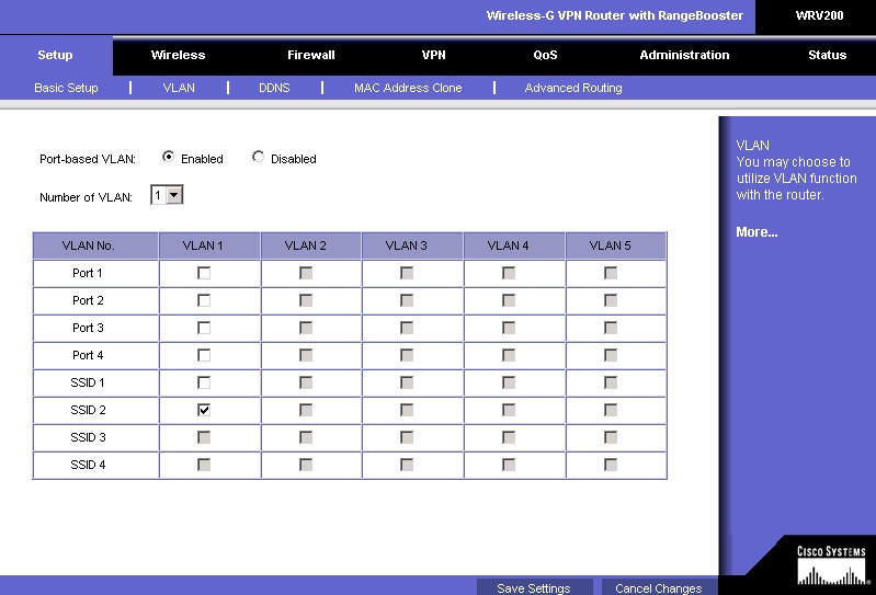

evagelos_21 Δημοσ. 20 Ιουλίου 2010 Δημοσ. 20 Ιουλίου 2010 Γεια σας παιδιά. Eχω ένα router της linksys το wrv200. Θέλω να δώσω ασύρματο internet δωρεάν χωρίς κωδικόυς για διαφημηστικούς λόγους. Εχω ενεργοποιήσει το wireless function του μηχανήματος. Επίσεις θέλω όποιος συνδέται να μην μπορεί να δει άλλους υπολογιστές που βρίσκονται στο δίκτυό μου. Αυτή η ρύθμιση που έχω βάλει στην φωτογραφία είναι αρκετή; Ευχαριστώ Αυτα τα αυτόματα μηνύματα τύπου "1.Φαίνεται ότι ξεχάσατε το πλήκτρο Caps Lock ενεργοποιημένο. Παρακαλούμε απενεργοποιήστε το και γράψτε το μήνυμα σας με πεζούς χαρακτήρες." πολύ βλακεία

tsakonas Δημοσ. 21 Ιουλίου 2010 Δημοσ. 21 Ιουλίου 2010 φυσικά, αν είναι ενεργοποιημένο το file sharing, χωρίς κωδικό, βλέπεις τα πάντα. Με την επιλογή VLAN αν βάλεις διαφορετικά VLAN σε διαφορετικά port, τότε δε θα βλέπονται τα διαφορετικά VLAN μεταξύ τους

evagelos_21 Δημοσ. 21 Ιουλίου 2010 Μέλος Δημοσ. 21 Ιουλίου 2010 Για να γυρίσω στο θέμα μου πάλι, εγώ είμαι καλυμένος με αυτόν τον τρόπο;
