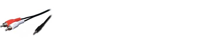

cabdik Δημοσ. 20 Ιουλίου 2010 Δημοσ. 20 Ιουλίου 2010 χρειαζεσαι αυτο το καλωδιο, αν δεν το εχεις ηδη, και συνδεεις τα 2 καλωδια RCA (ασπρο- κοκκινο) με τις αντιστοιχες line out του dvd. καi το μινι jack το συνδεεις στην εισοδο mic της καρτας ηχου.
Megas219 Δημοσ. 20 Ιουλίου 2010 Μέλος Δημοσ. 20 Ιουλίου 2010 χρειαζεσαι αυτο το καλωδιο, αν δεν το εχεις ηδη, και συνδεεις τα 2 καλωδια RCA (ασπρο- κοκκινο) με τις αντιστοιχες line out του dvd. καi το μινι jack το συνδεεις στην εισοδο mic της καρτας ηχου. Αυτό έχω συνδέσει και εγώ...θα "παίξω" λιγο πάλι με τις εισόδους/εξόδους της κάρτας να δω αν βγαίνει άκρη. ευχαριστώ παίδες
