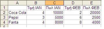

Christos19 Δημοσ. 5 Ιουλίου 2010 Μέλος Δημοσ. 5 Ιουλίου 2010 Thanks! Μία ακόμη ερώτηση... Έχω 1 στήλη Α με Τιμές ΙΑΝ, 1 στήλη Β με Πωλήσεις ΙΑΝ, 1 Γ με Τιμές ΦΕΒ και 1 Δ με Πωλήσεις ΦΕΒ. Οι σχέσεις είναι αναλογικές (π.χ. με τιμή 10 πούλησα 100, με τιμή 5 πούλησα 200, με τιμή 20 πούλησα 50). Τι συντελεστή συσχέτισης πρέπει να τρέξω για να μου βγάλει απόλυτη συσχέτιση (μονάδα) ?
Christos19 Δημοσ. 5 Ιουλίου 2010 Μέλος Δημοσ. 5 Ιουλίου 2010 Επισυνάπτω το παράδειγμά μου, όπου φαίνεται η αναλογικότητα της σχέσης...όμως ο συντελεστής (π.χ. correl) "μπερδεύεται όταν έχω μείωση τιμής της coca cola και αύξηση της pepsi (π.χ.) τον ίδιο μήνα...αν έχω μόνο μειώσεις ή μόνο αυξήσεις βγαίνει κανονικά ίσος με 1.
Praetorianos Δημοσ. 5 Ιουλίου 2010 Δημοσ. 5 Ιουλίου 2010 Εμμ να σου πω την αμαρτία μου δεν κατάλαβα και πολλά. Τι θέλεις να κάνεις με τις τιμές και τις πωλήσεις ακριβώς χρησιμοποιώντας την correlation?
Christos19 Δημοσ. 6 Ιουλίου 2010 Μέλος Δημοσ. 6 Ιουλίου 2010 Αν δεις το πινακάκι που επισυνάπτω βλέπεις ότι όταν διπλασιάζεται η τιμή, υποδιπλασιάζονται οι πωλήσεις και το αντίστροφο, αλλά κάθε προϊόν έχει τη δική του κατανάλωση. Δεν υπάρχει κάποιος συντελεστής που να δείχνει ότι όντως υπάρχει σχέση διπλασιασμού - υποδιπλασιασμού; (περάσαν χρόνια που έχω να ασχοληθώ με στατιστική...)
MastroGiannis Δημοσ. 6 Ιουλίου 2010 Δημοσ. 6 Ιουλίου 2010 Φίλε Χρήστο, για το πρώτο ερώτημα σε καλύπτω με τον τύπο: >=SUM(IF((B1:B4-A1:A4)>0;1;0)) Είναι τύπος πίνακα και πρέπει να τον εισάγεις σε ένα κελί με Ctrl+Shift+Enter. Το δεύτερο και εγώ δεν το πολυκατάλαβα...
Christos19 Δημοσ. 7 Ιουλίου 2010 Μέλος Δημοσ. 7 Ιουλίου 2010 Καταρχήν thanks για το ενδιαφέρον. Όσον αφορά το άλλο ερώτημα, το πινακάκι που έχω επισυνάψει το βλέπετε; Εάν ναι, δεν υπάρχει μια "ξεκάθαρη" σχέση μεταξύ τιμών και πωλήσεων; Αυτό ρωτάω πώς θα φανεί με έναν συντελεστή...
