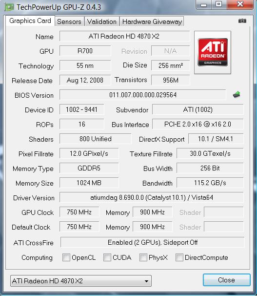

jstark Δημοσ. 2 Ιουλίου 2010 Δημοσ. 2 Ιουλίου 2010 Χαίρετε, τώρα τελευταια κατά τη διάρκεια παιχνιδιων, παρατηρούνται διάφορα artifacts στην οθονη, (pixels που αναβοσβήνουν ή μενουν μαύρα, κλπ). Κατά τη γνώμη σας, αυτό μπορεί να οφείλεται μονο στην κάρτα γραφικών, ή και στο τροφοδοτικό; Τα φαινομενα παρουσιάστηκαν τον τελευταιο καιρο μετά απο άψογη λειτουργια 1,5 χρονου. Το τροφοδοτικό ειναι 650 W. Επίσης, σε καποια παιχνιδια με Dx10, ο υπολογιστής ορισμένες φορές κάνει επανεκκινηση κατά την είσοδο στο παιχνίδι, και στη συνέχεια δουλευει ΟΚ. Ευχαριστώ

jstark Δημοσ. 2 Ιουλίου 2010 Μέλος Δημοσ. 2 Ιουλίου 2010 i7 920 (stock), 6GB DDR3, MSI Eclipse SLI (MS-7520), ATI 4870X2 Asus stock όπως φαίνεται στο επισυναπτόμενο αρχειο και λειτουργικο VISTA SP1. Οι drivers της ΑΤΙ είναι της έκδοσης 8.690.0.0
