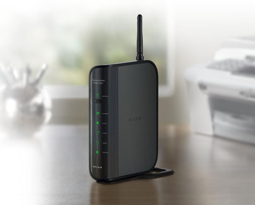

stavris Δημοσ. 2 Ιουλίου 2010 Δημοσ. 2 Ιουλίου 2010 Έχω το Belkin F6D4630 Wireless Modem/Router N150 (150 Mbps, Annex A) και αντιμετωπίζω το εξής πρόβλημα. Οταν κλεινω τον υπολογιστή το modem σταματάει να λειτουργεί και μπαίνει στην διαδικασία ανίχνευσης internet.Έχει πρόβλημα το μηχάνημα η έχω κάνει λάθος ρυθμίσεις?
Xristaras12 Δημοσ. 2 Ιουλίου 2010 Δημοσ. 2 Ιουλίου 2010 φιλε μου εχουμε το ιδιο οταν εννοιεις ανιχνευση ιντερνετ το λαμπακι με την υδρογειο γινεται πορτοκαλι και αναβοσβηνει η σβηνει τελειως;
stavris Δημοσ. 2 Ιουλίου 2010 Μέλος Δημοσ. 2 Ιουλίου 2010 φιλε μου εχουμε το ιδιο οταν εννοιεις ανιχνευση ιντερνετ το λαμπακι με την υδρογειο γινεται πορτοκαλι και αναβοσβηνει η σβηνει τελειως; Αναβοσβήνει σε χρώμα πορτοκάλι το λαμπάκι με τον υπολογιστή ακριβώς πάνω από την υδρόγειο.
Xristaras12 Δημοσ. 2 Ιουλίου 2010 Δημοσ. 2 Ιουλίου 2010 ακριβως πανω απο την υδρογειο ειναι το εικονιδιο του adsl! ---------- Προσθήκη στις 12:46 ---------- Προηγούμενο μήνυμα στις 12:45 ---------- για αυτο μιλαμε ετσι; http://i1.lelong.com.my/UserImages/Items/0908/14/[email protected]
stavris Δημοσ. 2 Ιουλίου 2010 Μέλος Δημοσ. 2 Ιουλίου 2010 ακριβως πανω απο την υδρογειο ειναι το εικονιδιο του adsl! ---------- Προσθήκη στις 12:46 ---------- Προηγούμενο μήνυμα στις 12:45 ---------- για αυτο μιλαμε ετσι; http://i1.lelong.com.my/UserImages/Items/0908/14/[email protected] Σωστά και μόλις ανοίγω τον υπολογιστή λειτουργεί κανονικά , το πρόβλημα είναι ότι όταν κλείνω τον υπολογιστή εγώ θέλω να έχω το ασύρματο για το κινητό και όχι να έχω και τον σταθερό ανοιχτό.Υπάρχει λύση ή να το πάω πίσω και να πάρω άλλο?
Xristaras12 Δημοσ. 2 Ιουλίου 2010 Δημοσ. 2 Ιουλίου 2010 νομιζω εχω την λυση γραψε μπαρα 192.168.2.1 πηγαινε internet WAN->PPPoA και ξετικαρε κατω που λεει disconnect after ταδε minutes of no activity ---------- Προσθήκη στις 13:06 ---------- Προηγούμενο μήνυμα στις 13:05 ---------- edit αν θυμαμαι καλα εχουν εγγυηση εφ'ορου ζωης
stavris Δημοσ. 2 Ιουλίου 2010 Μέλος Δημοσ. 2 Ιουλίου 2010 νομιζω εχω την λυση γραψε μπαρα 192.168.2.1 πηγαινε internet WAN->PPPoA και ξετικαρε κατω που λεει disconnect after ταδε minutes of no activity ---------- Προσθήκη στις 13:06 ---------- Προηγούμενο μήνυμα στις 13:05 ---------- edit αν θυμαμαι καλα εχουν εγγυηση εφ'ορου ζωης Μολις παω σπιτι θα το δοκιμασω και θα σου πω αν και νομιζω το εχω κανει αλλα σιγουρα θα το δω αργοτερα.Ευχαριστω προκαταβολικα απανταω μολις το κανω και βλεπουμε
stavris Δημοσ. 3 Ιουλίου 2010 Μέλος Δημοσ. 3 Ιουλίου 2010 Λοιπόν έκανα αυτό που είπες και όλα ΟΚ άλλα τώρα το λαμπάκι από την υδρόγειο αναβοσβήνει.Έτσι πρέπει να είναι, γιατί μόλις συνδέομαι ασύρματα γίνεται πράσινο.
Xristaras12 Δημοσ. 3 Ιουλίου 2010 Δημοσ. 3 Ιουλίου 2010 κανονικα δεν θα επρεπε τιποτα να αναβοσβηνει για κανενα λογο εκτος κ αν στην περιοχη που εισαι εχεις ασταθη γραμμη.Οτιδηποτε αναβοσβηνει σε πορτοκαλι σημαινει οτι δεν μπορει να το βρει,αν αναβοσβηνει σε πρασινο σημαινει οτι πραγματοποιει την συνδεση.
stavris Δημοσ. 3 Ιουλίου 2010 Μέλος Δημοσ. 3 Ιουλίου 2010 κανονικα δεν θα επρεπε τιποτα να αναβοσβηνει για κανενα λογο εκτος κ αν στην περιοχη που εισαι εχεις ασταθη γραμμη.Οτιδηποτε αναβοσβηνει σε πορτοκαλι σημαινει οτι δεν μπορει να το βρει,αν αναβοσβηνει σε πρασινο σημαινει οτι πραγματοποιει την συνδεση. Δηλαδή έχω πρόβλημα στη γραμμή ή στο Belkin αφού μόλις συνδεθώ γίνεται πράσινο?
poulinos Δημοσ. 4 Ιουλίου 2010 Δημοσ. 4 Ιουλίου 2010 το να αναβοσβηνει πρασινο σε πολλα ρουτερ ακομα και με ολα τα pc κλειστα σημαινει οτι στελνει data στο dslam για να κρατησει την συνδεση alive.β.καλο ειναι να βαζετε Pppoe/llc και οχι Pppoa/vcmux και παντα η συνδεση να ειναι nailed up/always on.να μην υπαρχει επιλογη που να ριχνει την συνδεση αμα περασουν καποια λεπτα of inactivity
stavris Δημοσ. 4 Ιουλίου 2010 Μέλος Δημοσ. 4 Ιουλίου 2010 το να αναβοσβηνει πρασινο σε πολλα ρουτερ ακομα και με ολα τα pc κλειστα σημαινει οτι στελνει data στο dslam για να κρατησει την συνδεση alive.β.καλο ειναι να βαζετε Pppoe/llc και οχι Pppoa/vcmux και παντα η συνδεση να ειναι nailed up/always on.να μην υπαρχει επιλογη που να ριχνει την συνδεση αμα περασουν καποια λεπτα of inactivity Ετσι (Pppoe/llc και οχι Pppoa/vcmux ) ομως μηπως εχω προβλημα με τον provider?
