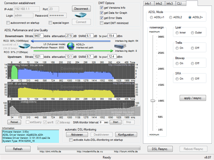

dimnous Δημοσ. 26 Ιουνίου 2010 Δημοσ. 26 Ιουνίου 2010 καλησπερα σας ειμαι νεο μελος και θελω να με βοηθησετε εχω συνδεση forthnet 24αρα αλλα δεν κλειδωνει πανω απο 9500kbps (snr 5.9, attenuation 27.5), οσα restart και να κανω στο ρουτερ (siemens sl2-141). εχω παραπλονεθει επανειλλημενα στον isp και μου λενε οτι αυτο ειναι το οριο της γραμμης στο μαρουσι που μενω (6141---). εχω το ρουτερ μονο του στην κεντρικη πριζα, και δυο τηλεφωνα με φιλτρο σε αλλες πριζες. η γραμμη μου εντος του σπτιου δεν εχει βραχυκυκλωμα. κατεβασα το dmt tool και βρισκω μεγαλο gap στο τελος των διαγραμματων!!! σας παραθετω τα διαγραμματα. το θεμα μου ειναι 1. τι κανω για να αυξηθει επιτελους η ταχυτητα συγχρονισμου μου, σε επιπεδα αναλογα του attenuation 27.5 που εχω ?? 2. εχει μια καλη προσφορα η hol με vodafone, σε συνδυασμο με το vodafone κινητο μου. ομως αν παω στη hol θα βελτιωθει η γραμμη μου σε σχεση με την forthnet, η θα χειτοτερεψει ?? Εχω απογοητευθει με την forthnet, απειρα τηλεφωνα και δεν κανουν τιποτα. ειπαν αν στειλουν τεχνικο μαλλον θα χρεωθω με 60 ευρω... αναμενω με μεγαλο ενδιαφερον τις απαντησεις/λυσεις σας !!! ευχαριστω

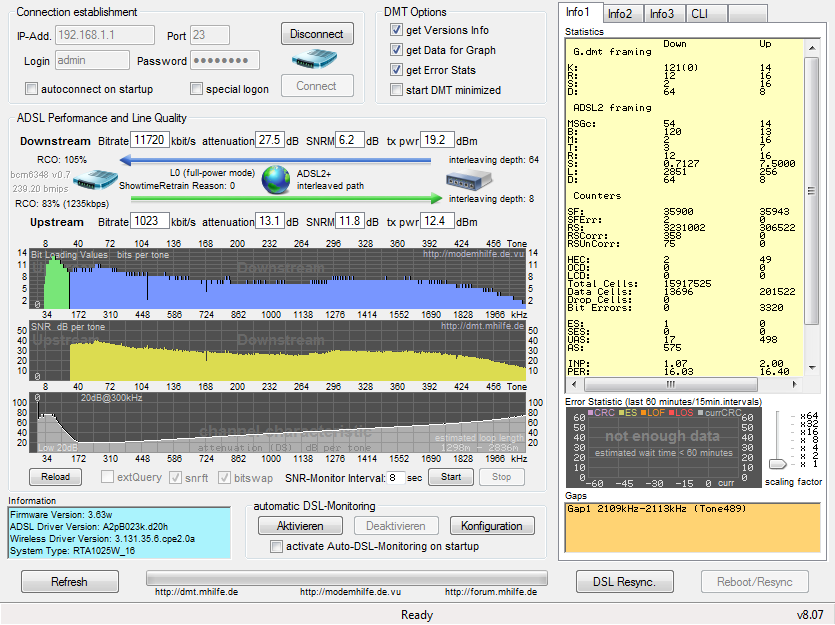

dimnous Δημοσ. 26 Ιουνίου 2010 Μέλος Δημοσ. 26 Ιουνίου 2010 καλησπερα και παλι !! εστειλα εμειλ στη forthnet με τα διαγραμματα του dmt, που κοβονταν αποτομα, και πριν λιγο με πηρε καποια κοπελα απο την εξυπηρετηση πελατων και μου ειπε οτι το εφτιαξαν. πραγματι, τωρα κλειδωσα στα 11720 (απο 9500 περιπου) και δειτε τα διαγραμματα του dmt tool, δεν εμφανιζοuν gap !! μακαρι να μην ξαναχαλασει η γραμμη μου, παιδευομαι πολυ καιρο με αυτο το θεμα. μπορει να μου πει καποιος τι μπορει να εφτιαξε η forthnet και γεφυρωθηκε το gap?? ευχαριστω πολυ
parsifal Δημοσ. 26 Ιουνίου 2010 Δημοσ. 26 Ιουνίου 2010 μπορει να μου πει καποιος τι μπορει να εφτιαξε η forthnet και γεφυρωθηκε το gap?? ευχαριστω πολυ Κάποια ρύθμιση στο DSLAM θα έκαναν. Στο forum του ADSLgr.com που υπήρχαν σχετικά threads για τα gaps στα κέντρα της Forthnet, ορισμένα μέλη αυτό άφησαν να εννοηθεί τουλάχιστον.
