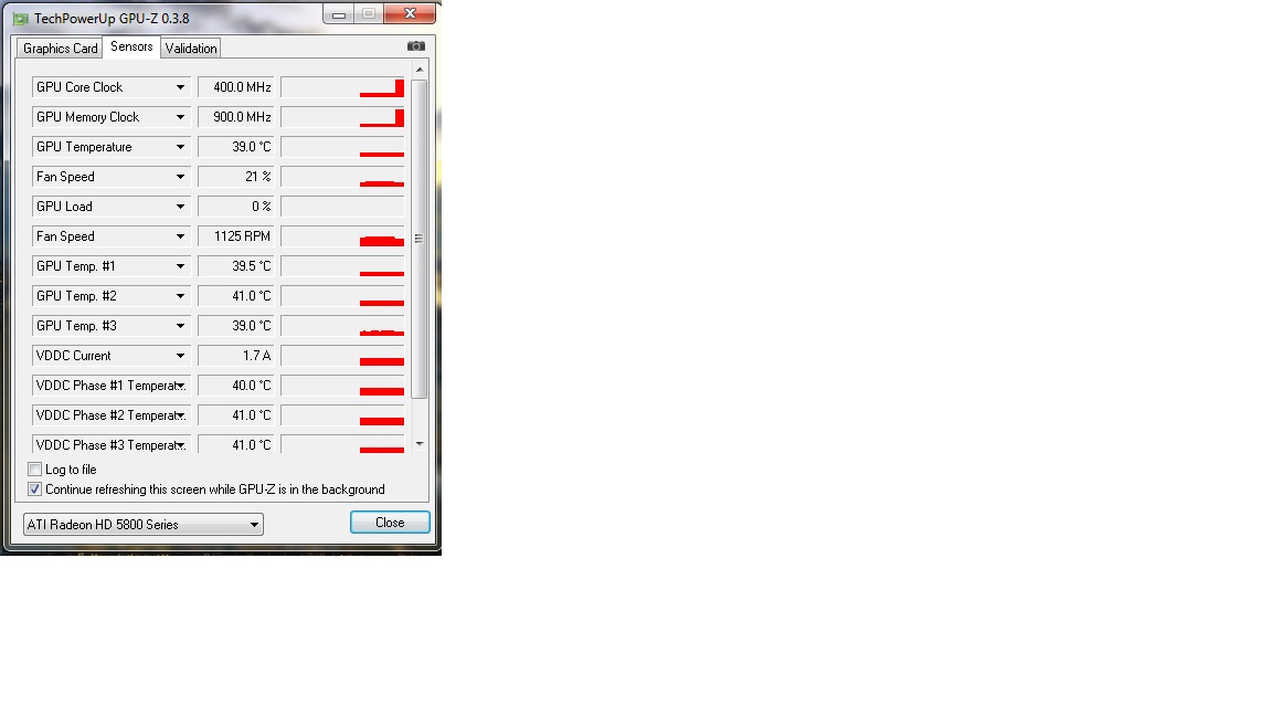

Navu Δημοσ. 25 Σεπτεμβρίου 2010 Δημοσ. 25 Σεπτεμβρίου 2010 Μία εικόνα που πιστεύω ότι αξίζει: Uploaded with ImageShack.us Το μηχανάκι το άνοιξα χθες στις 2 το μεσημέρι και έμεινε ανοιχτό όλο αυτό το διάστημα μέχρι σήμερα το απόγευμα 17:30 γιατί είχα κατεβάσματα. Παράλληλα, εκτελούσε και όλες τις συνήθεις εργασίες (είδα DVD/youtube, σέρφαρα, έπαιξα αρκετές ώρες 3D, έγραψα κείμενο). Οπότε νομίζω ότι τα νούμερα είναι ενδεικτικά του potential αυτής της ψήκτρας (έστω και αν έχει δροσίσει πλέον με 24-25 room-temp). Ενίοτε, όπως φαίνεται και στην εικόνα ο πυρήνας έκανε και "βουτιά" στους 26 Κελσίου. Ενδεικτικά, βλέποντας tube με τη stock είχα 45άρια, ενώ πλέον οι 35-36 είναι οροφή.
caution Δημοσ. 25 Σεπτεμβρίου 2010 Δημοσ. 25 Σεπτεμβρίου 2010 Άσχετο - αλλά εγώ δεν βλέπω ποτέ 0 Ampere
