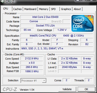

mkekakis Δημοσ. 15 Ιουνίου 2010 Δημοσ. 15 Ιουνίου 2010 Πολύ είναι, δείξε μας ένα CPU-Z για να καταλάβουμε τι τρέχει http://www.cpuid.com/softwares/cpu-z.html

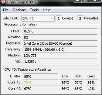

panostuner Δημοσ. 15 Ιουνίου 2010 Μέλος Δημοσ. 15 Ιουνίου 2010 Υπάρχει διαφορά με το probe αλλά πάλι υψηλές είναι...(μόλις το μέτρησα!έτσι είναι τώρα)
mkekakis Δημοσ. 15 Ιουνίου 2010 Δημοσ. 15 Ιουνίου 2010 Οι θερμοκρασίες δεν είναι λογικές, το Vcore είναι μια χαρά, και η ψύκτρα που έχεις φαίνεται καλή και μεγαλούτσικη. Πρέπει να τσεκάρεις αν έχει πατήσει καλά η ψύκτρα, τι κρέμα έχεις βάλει? με συγχωρείς που θα το πω αλλά το αυτοκόλλητο που είχε στη βάση της ψύκτρας το έβγαλες? Αυτή που μας δείχνεις είναι βιδωτή και δύσκολα γίνεται λάθος στην τοποθέτηση, αν αυτή που έχεις είναι με τη γνωστή "κουμπωτή" βάση ξανατσέκαρε την. Και το χειρότερο αέρα να έχεις στο κουτί με αυτό το Vcore ο Ε6400 δεν ξεπερνά τους 62 βαθμούς με full load συνεχόμενο. Εκείνο το 86% load από τι είναι? Το έκανες για να ανεβάσεις τη θερμοκρασία και να το δείξεις, μήπως έχεις μόνιμα καμιά εφαρμογή κρεμασμένη? Να ξέρεις πάντως ότι τη στιγμή που έχεις 70 βαθμούς ότι η ψύκτρα σχεδόν δεν πιάνεται με το χέρι, είναι πολύ ζεστή ΜΟΝΟ ΑΝ έχει πατήσει καλά, θέλω να πω ότι αν βλέπεις 70 βαθμούς στο CoreTemp και μπορείς να πιάσεις άνετα την ψύκτρα με το χέρι και είναι απλά χλιαρή σημαίνει ότι η δεν δουλεύει και δεν είναι σωστά τοποθετημένη! Θα λυθεί πάντως το πρόβλημα, θα το βρούμε
panostuner Δημοσ. 16 Ιουνίου 2010 Μέλος Δημοσ. 16 Ιουνίου 2010 Οι θερμοκρασίες δεν είναι λογικές, το Vcore είναι μια χαρά, και η ψύκτρα που έχεις φαίνεται καλή και μεγαλούτσικη. Πρέπει να τσεκάρεις αν έχει πατήσει καλά η ψύκτρα, τι κρέμα έχεις βάλει? με συγχωρείς που θα το πω αλλά το αυτοκόλλητο που είχε στη βάση της ψύκτρας το έβγαλες? Αυτή που μας δείχνεις είναι βιδωτή και δύσκολα γίνεται λάθος στην τοποθέτηση, αν αυτή που έχεις είναι με τη γνωστή "κουμπωτή" βάση ξανατσέκαρε την. Και το χειρότερο αέρα να έχεις στο κουτί με αυτό το Vcore ο Ε6400 δεν ξεπερνά τους 62 βαθμούς με full load συνεχόμενο. Εκείνο το 86% load από τι είναι? Το έκανες για να ανεβάσεις τη θερμοκρασία και να το δείξεις, μήπως έχεις μόνιμα καμιά εφαρμογή κρεμασμένη? Να ξέρεις πάντως ότι τη στιγμή που έχεις 70 βαθμούς ότι η ψύκτρα σχεδόν δεν πιάνεται με το χέρι, είναι πολύ ζεστή ΜΟΝΟ ΑΝ έχει πατήσει καλά, θέλω να πω ότι αν βλέπεις 70 βαθμούς στο CoreTemp και μπορείς να πιάσεις άνετα την ψύκτρα με το χέρι και είναι απλά χλιαρή σημαίνει ότι η δεν δουλεύει και δεν είναι σωστά τοποθετημένη! Θα λυθεί πάντως το πρόβλημα, θα το βρούμε Η ψύκρα μου δεν είναι με την βάση αλλά απο τις κουμποτές!!Την έχω τσεκάρει και πατάει καλά!Πρόσφατα την έβγαλα άλλαξα πάστα και την ξανατοποθέτησα μπας και πέσουν οι θερμοκρασίες...Αλλά τίποτα!Η πάστα που έβαλα είναι arctic silver και δεν έκανα υπερβολές ούτε έβαλα ελάχιστη!Θα δοκιμάσω να την πιάσω όταν έχει υψηλή θερμοκρασία και θα σου πώ.Πάντως τώρα που το ξανακοίταξα παίζει 59-62 με firefos,msn ανοιχτά...
