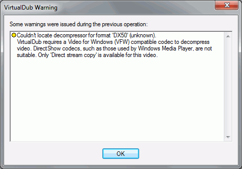

parsifal Δημοσ. 11 Ιουνίου 2010 Δημοσ. 11 Ιουνίου 2010 ...για καποιο αγνωστο λογο το virtualmod δεν μου ανοιγε καθολου το avi αρχειο. Άγνωστο; Ούτε καν κάποιο μήνυμα σφάλματος που να αναφέρει τον λόγο; Όπως π.χ. το παρακάτω; .

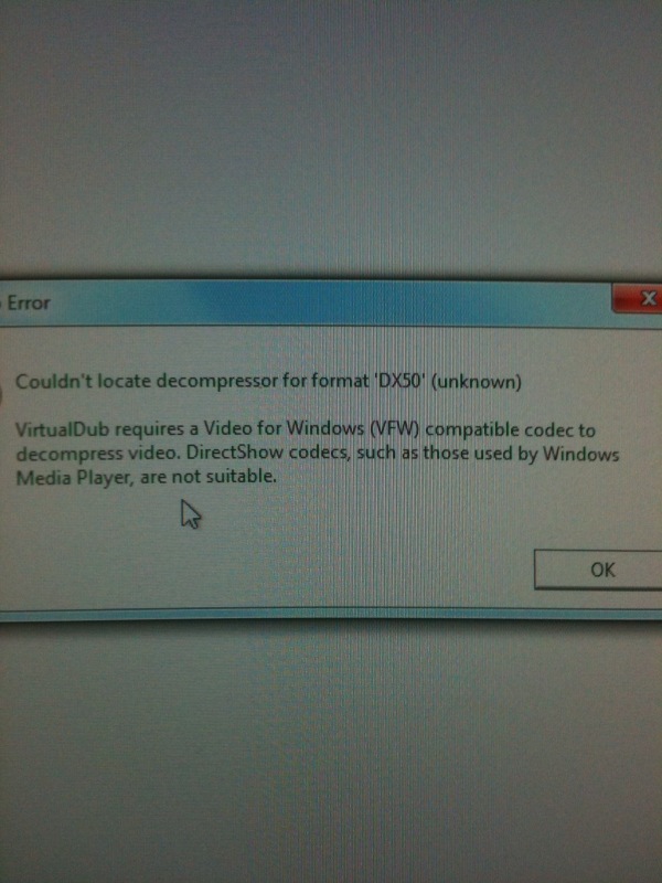

kondan Δημοσ. 11 Ιουνίου 2010 Μέλος Δημοσ. 11 Ιουνίου 2010 Άγνωστο; Ούτε καν κάποιο μήνυμα σφάλματος που να αναφέρει τον λόγο; Όπως π.χ. το παρακάτω; . Μου γραφει αυτο το μηνυμα ακριβως
parsifal Δημοσ. 11 Ιουνίου 2010 Δημοσ. 11 Ιουνίου 2010 Τρία πραγματάκια: 1. Το μήνυμα που παραθέτεις δεν είναι του προγράμματος VirtualDubMod, αλλά του VirtualDub 2. Αν χρησιμοποιούσες όντως το VirtualDubMod, θα μπορούσες να αγνοήσεις το (παραπλήσιο) μήνυμα λάθους που εμφανίζει σε αυτό το σημείο και να συνεχίσεις με την φόρτωση του AVI. Απλά δε θα έχεις δυνατότητα προεπισκόπησης εικόνας κατά το κόψιμο του AVI, κάτι που δε θα πρέπει να σε απασχολεί και τόσο, αφού ξέρεις εκ των προτέρων ότι θέλεις να κόψεις βάσει διάρκειας (>=10 λεπτά) και όχι βάσει συγκεκριμένων σκηνών 3. Αν παρ' όλα αυτά θέλεις να έχεις προεπισκόπηση (ή απλά να χρησιμοποιήσεις το VirtualDub αντί του παλαιότερου VirtualDubMod), μπορείς να κάνεις ακριβώς αυτό που σε παρακινεί το μήνυμα. Δηλαδή, να εγκαταστήσεις έναν codec τύπου VfW που να μπορεί να αποκωδικοποιήσει τον τύπο video που περιέχει το AVI σου. Ένας τέτοιος codec είναι π.χ. ο ffdshow-tryouts codec, ο οποίος εγκαθιστά υποστήριξη τόσο για DirectShow-based decoding όσο και για VfW-based decoding

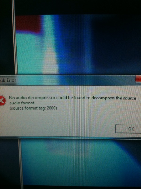

kondan Δημοσ. 11 Ιουνίου 2010 Μέλος Δημοσ. 11 Ιουνίου 2010 Τρία πραγματάκια: 1. Το μήνυμα που παραθέτεις δεν είναι του προγράμματος VirtualDubMod, αλλά του VirtualDub 2. Αν χρησιμοποιούσες όντως το VirtualDubMod, θα μπορούσες να αγνοήσεις το (παραπλήσιο) μήνυμα λάθους που εμφανίζει σε αυτό το σημείο και να συνεχίσεις με την φόρτωση του AVI. Απλά δε θα έχεις δυνατότητα προεπισκόπησης εικόνας κατά το κόψιμο του AVI, κάτι που δε θα πρέπει να σε απασχολεί και τόσο, αφού ξέρεις εκ των προτέρων ότι θέλεις να κόψεις βάσει διάρκειας (>=10 λεπτά) και όχι βάσει συγκεκριμένων σκηνών 3. Αν παρ' όλα αυτά θέλεις να έχεις προεπισκόπηση (ή απλά να χρησιμοποιήσεις το VirtualDub αντί του παλαιότερου VirtualDubMod), μπορείς να κάνεις ακριβώς αυτό που σε παρακινεί το μήνυμα. Δηλαδή, να εγκαταστήσεις έναν codec τύπου VfW που να μπορεί να αποκωδικοποιήσει τον τύπο video που περιέχει το AVI σου. Ένας τέτοιος codec είναι π.χ. ο ffdshow-tryouts codec, ο οποίος εγκαθιστά υποστήριξη τόσο για DirectShow-based decoding όσο και για VfW-based decoding Κατι κατεβασα με ενα google search, αλλα τωρα μου βγαζει ενα προβλημε με τον ηχο μου λεει κατι σε sound, το παραθετω
parsifal Δημοσ. 11 Ιουνίου 2010 Δημοσ. 11 Ιουνίου 2010 Αν παρ' όλα αυτά πατήσεις ΟΚ, σου φορτώνει το αρχείο και σε αφήνει να το κόψεις ή όχι;
kondan Δημοσ. 11 Ιουνίου 2010 Μέλος Δημοσ. 11 Ιουνίου 2010 Οχι γιατι οταν παω το βελακι στην μπαρα προοδου πιο δεξια απο κει που θελω να ξεκινησω μου βγαζει το μηνυμα που σας εστειλα. Αμα δεν μπορω να επιλεξω startpoint,πως μπορω να συνεχισω τη διαδικασια; Αποστολή από iPhone με το Insomnia.app
parsifal Δημοσ. 11 Ιουνίου 2010 Δημοσ. 11 Ιουνίου 2010 Περίεργο, δεν έχω συναντήσει τέτοιο πρόβλημα στο VirtualDub(Mod). Για να κάνεις κόψιμο μόνο, κανονικά δεν απαιτείται το πρόγραμμα να είναι σε θέση να αποκωδικοποιήσει είτε το video είτε το audio stream, αυτό χρησιμεύει μόνο για λόγους προεπισκόπησης όπως προανέφερα και δευτερευόντως playback (στην ουσία, το ίδιο πράγμα). Επίσης, το VirtualDubMod (και το VirtualDub, μέχρι κάποιες εκδόσεις) επέτρεπαν μια χαρά να φορτώσεις και να κόψεις AVI για τα οποία δεν υπήρχε εγκατεστημένος codec στο σύστημα. Δοκίμασε και με το VirtualDubMod και αν δεν έχεις τύχη και με αυτό, πήγαινε στο Avidemux που «όλα τα σφάζει, όλα τα μαχαιρώνει».
