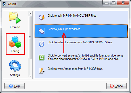

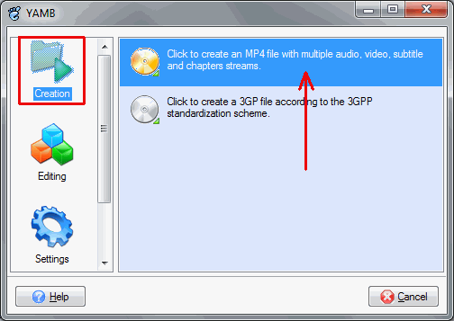

parsifal Δημοσ. 10 Ιουνίου 2010 Δημοσ. 10 Ιουνίου 2010 Μήπως στο Yamb αντί αυτού επέλεξες αυτό: ... ;
ACP Δημοσ. 10 Ιουνίου 2010 Μέλος Δημοσ. 10 Ιουνίου 2010 Μήπως στο Yamb αντί αυτού [ATTACH]31508[/ATTACH] επέλεξες αυτό: [ATTACH]31507[/ATTACH] ... ; Όχι φίλε μου, Join supported files επέλεξα. Ωστόσο δοκίμασα και το Create και το αποτέλεσμα ήταν το ίδιο. Σαν οι 2 επιλογές να μην διαφοροποιούνται καθόλου. Καμμιά ιδέα?
