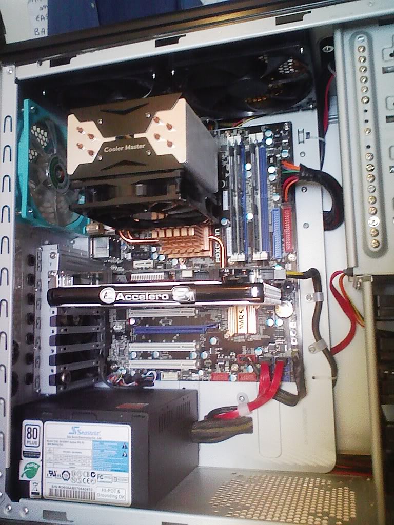

SALIN Δημοσ. 6 Ιουνίου 2010 Δημοσ. 6 Ιουνίου 2010 Παιδιά καλημέρα. Αν έχετε την καλοσύνη θα ήθελα λίγη βοήθεια σχετικά με τα φαν γιατί έχω μπερδευτεί λίγο. Λοιπόν. 1) Case έχω αυτό Εχει δύο fan, ένα μπρός και ένα πίσω 12άρια 1300rpm. Αν θελήσω να βάλω πιο δυνατά θα πρέπει να έχουν κ οι δύο ανεμιστήρες τα ίδια χαρακτηριστικά? Δηλαδή rpm και ίδιο cfm? Η δεν παίζει ρόλο? Επίσης θα επιτύχω καλύτερο airflow ή τσάμπα ο κόπος? 2) Εχθές αγόρασα αυτή την ψύκτρα η οποία έχει ανεμιστήρα 12άρι, 21.2 - 76.8 CFM, 600 - 2000 R.P.M. (PWM). Τον αντικατέστησα με αυτό, 1500 rpm και 61 CFM, μην ρωτήσετε γιατί, δεν ξέρω, απλά μου άρεσε το led του. Δεν ξέρω άν έκανα καλά. Το φαν τώρα της coolermaster, μπορώ να το βάλω στο πίσω μέρος της ψύκτρας για push pull δηλαδή? Η δεν πρέπει λόγω διαφορετικών χαρακτηριστικών και θα πρέπει και εδώ τα φαν να έχουν τα ίδια χαρακτηριστικά ως προς το cfm και rpm? Αυτά... Για την ιστορία πάντως, έχω core 2 duo 6300 και τον έχω ανεβάσει από 1.86 στα 2.6. Μέχρι χθές με την στοκ ψύκτρα είχα σε idle 52-54 βαθμούς και σε load 68-70. Με το που έβαλα την coolermaster έπεσα σε 38-40 και 48-50 αντίστοιχα. Φοβερή διαφορά... Περιμένω τις έμπειρες γνώμες σας. Ευχαριστώ..

SALIN Δημοσ. 6 Ιουνίου 2010 Μέλος Δημοσ. 6 Ιουνίου 2010 Το βασικό ανεμιστήρι είναι το push, εσύ γιατί είσαι μόνο με pull τώρα; Κάτσε γιατί μπερδεύτηκα...Τοποθέτησα την ψύκτρα οπως π.χ φαίνεται εδώ, αλλά όχι παράλληλα, όπως στη φοτο, αλλά κάθετα, με τον ανεμιστήρα της ψύκτρας να είναι παραλληλα στο πίσω φαν του κουτιού. Αυτός δεν είναι pull?

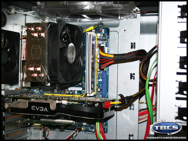

phanispal Δημοσ. 6 Ιουνίου 2010 Δημοσ. 6 Ιουνίου 2010 Αν η φορά του αέρα είναι προς τα πάνω, είναι push. O pull πρέπει να έχει την ίδια φορά.
SALIN Δημοσ. 6 Ιουνίου 2010 Μέλος Δημοσ. 6 Ιουνίου 2010 Αν η φορά του αέρα είναι προς τα πάνω, είναι push.O pull πρέπει να έχει την ίδια φορά. Σ' έχασα... Ετσι ακριβώς την έχω τοποθετήσει...Τι είναι, pull η push?
phanispal Δημοσ. 6 Ιουνίου 2010 Δημοσ. 6 Ιουνίου 2010 Push είναι αυτός καθώς «σπρώχνει» τον αέρα προς την ψύκτρα (φαίνεται απ' τα πτερύγια). Ο pull τραβάει τον αέρα απ' την ψύκτρα, άρα λογικό δεν είναι να έχουν και οι δύο την ίδια φορά (προς το πίσω ανεμιστήρι κι έξω απ' το κουτί); Δες εδώ: Και οι δύο έχουν την ίδια φορά. Απλά, μην μπερδεύεσαι με τη φορά προς τα δεξιά στην παραπάνω εικόνα. Στη δεύτερη φωτό που επισύναψες, η σωστή φορά είναι η αριστερή, ώστε με τη βοήθεια του πίσω φουρφουριού να φεύγει τελείως ο ζεστός αέρας απ' το εσωτερικό.
SALIN Δημοσ. 6 Ιουνίου 2010 Μέλος Δημοσ. 6 Ιουνίου 2010 Push είναι αυτός καθώς «σπρώχνει» τον αέρα προς την ψύκτρα (φαίνεται απ' τα πτερύγια).Ο pull τραβάει τον αέρα απ' την ψύκτρα, άρα λογικό δεν είναι να έχουν και οι δύο την ίδια φορά (προς το πίσω ανεμιστήρι κι έξω απ' το κουτί); Δες εδώ: Και οι δύο έχουν την ίδια φορά. Α, τώρα το έπιασα... Οπότε αν θελήσω να βάλω και ένα ανεμιστήρα πίσω, pull δηλαδή, μπορώ να χρησιμοποιήσω αυτον που είχε η ψύκτρα πάνω? Που είναι πιο δυνατός απο τον push? Μην τον έχω να κάθεται αν είναι να κάνει το κάτι παραπάνω...
