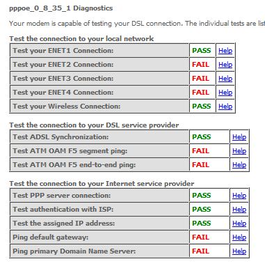

skoros Δημοσ. 5 Ιουνίου 2010 Μέλος Δημοσ. 5 Ιουνίου 2010 αν σου ζηταει username και password παμε αλλου.α.αν το εχεις κανει reset sta default δες στο manual ποιο ειναι το default username kai password.αλλιως ρωτα otenet. β.αν δεν εχει γινει reset default καντο.λογιακ θα εχει μικρη τρυπα με κουμπακι στο πισω μερος που το πατας για μερικα seconds 5-6 Και μηδενιζει. γ.δεν πεταει μυνημα λαθους απλα θα στα ρωταει μεχρι να ταβαλεις σωστα.ισως βγαλει λαθος μετα απο πολλες φορες. Είχες απόλυτο δικιο. Μετά το reset είχαν επανέλθει οι εργοστασιακοί κωδικοί. Μέσα έχει άπειρες ρυθμίσεις. Τι να πρωτοπειράξω; Έτρεξα ένα diagnostics και ανεβάζω εικόνα μήπως και βοηθάει.
poulinos Δημοσ. 5 Ιουνίου 2010 Δημοσ. 5 Ιουνίου 2010 αστα τα τεστ.η μιλα με otenet η ψαξε μεσα στο μενου να βρεις που βαζεις ta pppoe/llc username,password vpi 8 vci 35.και πρεπει να ξερεις και τα στοιχεια της συνδεσης σου

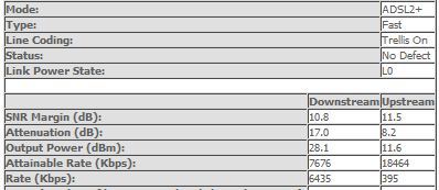

skoros Δημοσ. 5 Ιουνίου 2010 Μέλος Δημοσ. 5 Ιουνίου 2010 αστα τα τεστ.η μιλα με otenet η ψαξε μεσα στο μενου να βρεις που βαζεις ta pppoe/llc username,password vpi 8 vci 35.και πρεπει να ξερεις και τα στοιχεια της συνδεσης σου Είμαι βλάκας, τσάμπα σας αναστάτωσα. Έβαλα τα στοιχεία μου στις ρυθμίσεις του ρουτερ και όλα οκ. Δεν ήξερα ότι με το reset χάνονται τα πάντα. Συγγνώμη και ευχαριστώ ---------- Προσθήκη στις 18:20 ---------- Προηγούμενο μήνυμα στις 18:01 ---------- Και εκει που νόμιζα ότι όλα ήταν ΟΚ είδα τώρα αυτό: Με το matr-X router πιανω 5.50 Mbps download και 0,33 Mbps upload. Οι αντίστοιχες τιμές με το παλιο μου Baudtec router είναι 13,5 και 0,8!!!! Τι φταίει για αυτό;
poulinos Δημοσ. 5 Ιουνίου 2010 Δημοσ. 5 Ιουνίου 2010 με το reset χανονται τα παντα.β.δες στα ποσα συγχρονιζει το ενα και ποσο το αλλο και κατεβασε απο το ιδιο site για να δεις με καποιο download manager.
skoros Δημοσ. 5 Ιουνίου 2010 Μέλος Δημοσ. 5 Ιουνίου 2010 με το reset χανονται τα παντα.β.δες στα ποσα συγχρονιζει το ενα και ποσο το αλλο και κατεβασε απο το ιδιο site για να δεις με καποιο download manager. Απο ραπιντ με cryptload με το matrX πιάνω περιπου 600-650 KB/s ενώ με το παλιο baudtec 1500-1600 ΚΒ/s. Μία ακόμα παρατήρηση. Πριν γινει η αυτόματη αναβαθμιση απο 8->24 επιανα με το matrX σταθερα 800-850 KB/s. Είχα παρατηρησει ότι τον τελευταιο καιρό ειχε πέσει στα 650 αλλά δεν προλάβαινα να το ψαξω. Κάτι πρεπει να παιχτηκε με την αναβάθμιση, την οποια δε θα επαιρνα χαμπαρι αν δεν ειχα συνδεσει το baudtec.
poulinos Δημοσ. 5 Ιουνίου 2010 Δημοσ. 5 Ιουνίου 2010 λογικο ειναι .αφου το Martx για καποιο λογο κλειδωνει στα 7 mbit Μονο πος να πιασει παραπανω απο 700.και Upload κλειδωνει μονο 300.κατι προβλημα εχει η ασυμβατοτητα με την γραμμη σου.δες αν εχει κανα πιο νεο firmware.
skoros Δημοσ. 5 Ιουνίου 2010 Μέλος Δημοσ. 5 Ιουνίου 2010 λογικο ειναι .αφου το Martx για καποιο λογο κλειδωνει στα 7 mbit Μονο πος να πιασει παραπανω απο 700.και Upload κλειδωνει μονο 300.κατι προβλημα εχει η ασυμβατοτητα με την γραμμη σου.δες αν εχει κανα πιο νεο firmware. Το εγκατεστησα και το νεο firmware πριν κανα δυο ώρες... Τίποτα
poulinos Δημοσ. 5 Ιουνίου 2010 Δημοσ. 5 Ιουνίου 2010 απλα τοτε δεν το χρησιμοποιεις.βγαλτο στην ακρη.Η το βαζεις πανω στο baudtec να κανει απλα το access point αμα το θες για το wireless
