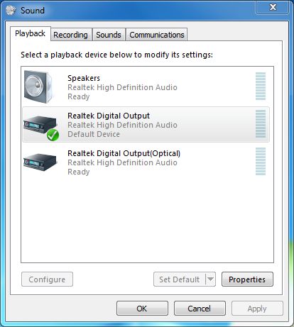

kantaras Δημοσ. 1 Ιουνίου 2010 Μέλος Δημοσ. 1 Ιουνίου 2010 on board ειναι. με το θεμα spdif μεσω vga+mother header ενοω τα παντα=συνδεση οκ,hdmi audio on στο nvidia control panel,και ενεργοποιηση ως default των καρτελων του ηχου.τιποτα.για αυτο παω για αλλη συνδεσμολογια.το μονο περιεργο ειναι οτι με την συνδεση spdif μεσω vga+mother header στην καρτελα του ηχου ανεβοκατεβενει η μπαρα του ηχου οταν παιζω μουσικη,ταινιες κλπ αλλα ηχο δεν εχω.η καρτελα του ηχου με συνδεση spdif δειχνει ετσι χωρις spdif
profi Δημοσ. 1 Ιουνίου 2010 Δημοσ. 1 Ιουνίου 2010 εγώ επιμένω πως δεν φταίει η συνδεσμολογία...ταινία με dts ή AC3 δοκίμασες?έχει σημασία!επίσης εκτός από την καρτέλα στην εικόνα,δες κ στο panel του προγράμματος για τον ήχο αν είναι όλα οκ!επίσης...τα ηχεία του monitor είναι δυναμωμένα έτσι? το να ανεβοκατεβαίνει η μπάρα είναι λογικό,βγαίνει ήχος...αλλά όχι από εκεί που θέλουμε!
