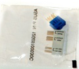

otommod Δημοσ. 26 Αυγούστου 2010 Μέλος Δημοσ. 26 Αυγούστου 2010 Δεν το κατάλαβα αυτό που είπες. Το πρόβλημα το έχω όταν είναι συνδεδεμένα τα USB της θήκης στην μητρική. Δεν μπορώ να τα βάλλω με άλλον τρόπο. ---------- Προσθήκη στις 22:51 ---------- Προηγούμενο μήνυμα στις 22:49 ---------- αα δεν τα έβαζα με αυτόν τον connector τα έβαζα σκέτα. Έτσι και αλλιώς είναι 2 τα USB και μόνο ένας ο connector.
halawtu Δημοσ. 26 Αυγούστου 2010 Δημοσ. 26 Αυγούστου 2010 Για δοκίμασε τον connector και πες. Διάβασες το manual?
otommod Δημοσ. 26 Αυγούστου 2010 Μέλος Δημοσ. 26 Αυγούστου 2010 Δοκίμασα και με αυτό το μαραφέτι και πάλι τίποτα. Μόνο ένας τρόπος υπάρχει για να το συνδέσω. Το manual το ξεφίλησα δεν το διάβασα με λεπτομέρειες.
