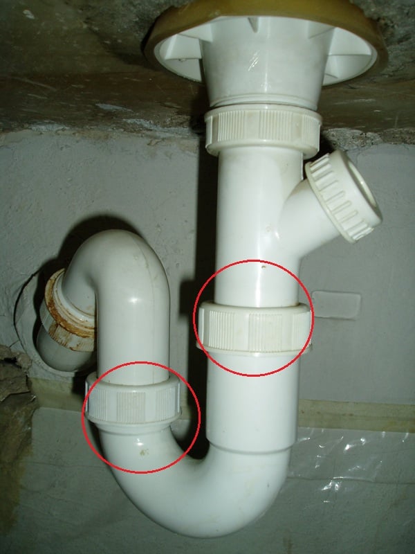

Lucifer Δημοσ. 29 Μαΐου 2010 Δημοσ. 29 Μαΐου 2010 Επίσης, από προσωρινή εμπειρία να προσθέσω πως πριν από όλα αυτά, ένα κατσαρολάκι βραστό νερό μέσα στο σιφόνι, κάνει τη δουλειά πολύ πιο εύκολη.
frenzy Δημοσ. 29 Μαΐου 2010 Δημοσ. 29 Μαΐου 2010 Εγώ λέω ξεβίδωσε την κάτω κούρμπα από τις δυο ροδέλες και καθάρισέ το. Εκεί πιάνει το πολύ πουρί. Όταν το ξαναβιδώσεις να βάλεις τις τσιμούχες όπως ήταν και να μην το σφίξεις τίγκα και κοπουν. Καλό σφίξιμο, αλλά όχι σα μπουλόνια αυτοκινήτου ας πούμε. Κι επίσης βάλε κι ένα σημάδι με στυλό σε ποιό ύψος ήταν βιδωμένο για να μην έχεις αμφιβολίες μετά. Κι εγώ τραβάω ζόρι με τα υδραυλικά κάθε φορά που χαλάει κάτι - τα μισώ.

Radiatedsoul Δημοσ. 29 Μαΐου 2010 Δημοσ. 29 Μαΐου 2010 Ειναι για επεκταση αν θες να εχεις και αλλο νιπτυρα παραδιπλα. Κοιτα το προβλημα σου ειναι πανευκολο και πολυ απλο στην λυση. Βημα 1: Λυνεις απο κατω οπως σου δειχνω στην φωτο, και παιρνεις στα χερια σου την γωνια. Εκει στη γωνια πρεπει να γινεται πανικος, την καθαριζεις σχολαστικα να φυγουν οι βρωμιες. Βαζεις ενα συρμα απο πανω απο τον νυπτυρα μεχρι να βγει απο κατω για να φυγουν και τυχον βρωμιες που εχει εκει. Βημα 2: Επανατοποθετεις την γωνια, και ανοιγεις την βρυση να δεις αν εχεις κανονικη ροη Περιπτωση 1: Αν λυθηκε το προβλημα σου δε κανεις τιποτα αλλο, συγχαρητηρια. Περιπτωση 2: Δε λυθηκε το προβλημα σου και εχεις και παλι χαμηλη ροη προς την αποχετευση. Σε αυτη την περιπτωση το βουλωμα ειναι ποιο περα στον σωληνα και οχι εκει που ψαχνεις. Παρε ενα μεγαλο ευκαμπτο συρμα και πηγαινε στο συφωνι που καταληγει ο νυπτυρας σου (μαλλον ειναι κοινο με το σιφωνι του μπανιου , δοκιμασε να ανοιξεις την βρυση να δεις σε ποιο σιφωνι τρεχουν τα νερα). Βγαλε το καπακι απο το σιφωνι και βαλε μεσα το συρμα να μπει στον σωληνα που τρεχουν τα νερα και κουνατο μεσα εξω να ξεβουλωσει. Θελει λιγη εμπειρια για να το ξεβουλωσεις σε αυτη την περιπτωση, αλλα μη το βαζεις κατω, σιγα το πραγμα μεχρι και οι πακιστανοι μπορουν και το κανουν
