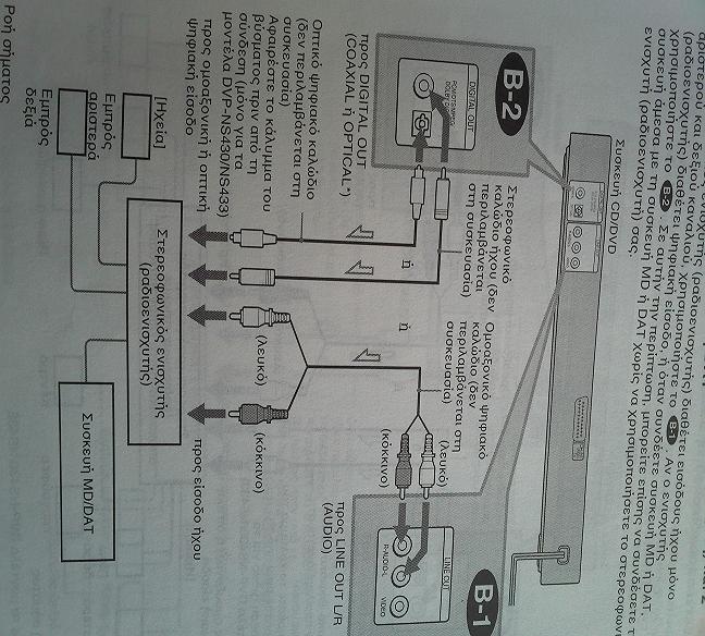

1)Μπορώ να τα συνδέσω με την τηλεόραση μου,η τηλεόραση μου είναι samsung 32 2008 μοντέλο και από τι βλέπω έχει και σύνδεση HDMI/DVI IN.έχει και 2 θύρες audio out.και άμα δεν γίνεται μπορώ να τα συνδέσω με το dvd μου.Είναι "SONY" ΜΟΝΤΈΛΟ (DVP-NS430)
2)το βασικότερο είναι ωμος πως εγώ θέλω να το κάνω για να το λειτουργό ως home cinema.Και από ότι ξέρω χρειάζεται ενισχυτή ώστε να διαχωρίζει το ήχο...Και στην περιγραφή λέει Σύστημα ηχείων 5.1ch για ΗΥ ή DVD..Kαι από πίσω είναι έτσι

Δυστυχως δεν μπορει να γινει το παντρεμα αυτων των ηχειων με το συγκεκριμενο DVD.
Αυτου του ειδους τα ηχεια βγαζουν ξεχωριστες εισοδους για καθε μεγαδωνο, οποτε θελεις και αναλογο DVD που να εχει πισω του μια εξαδα βυσματα για αυτη τη δουλεια.
Κατι dvd απο σουπερ μαρκετ που εχω παρει ανα καιρους ειχα τετοια πισω τους.
Τα 2.1 θα σου κανουν, αλλα εκει δεν θα εχεις sourround κατασταση, αλλα απλα μια στερεοφωνια με καπως καλο μπασο.

Αν εννοεις μαρκα απο dvd παρε βολτα τα σουπερμαρκετ και τα πολυκαταστηματα, και να κοιτας απο την πισω μερια του dvd να εχει εξι βυσματακια RCA (σαν αυτα που ειναι στο Β1 του δικου σου dvd), τα οποια λογικα θα ειναι σε δυο τριαδες και θα γραφουν το καθε ηχειο ξεχωριστα (RF LF RR LR CEΝ SUB).
Εγω τετοια εχω ενα amstrad και ενα bluesky (το bluesky το ειχα παρει απο το Μαρινοπουλο αν θυμαμαι καλα).
