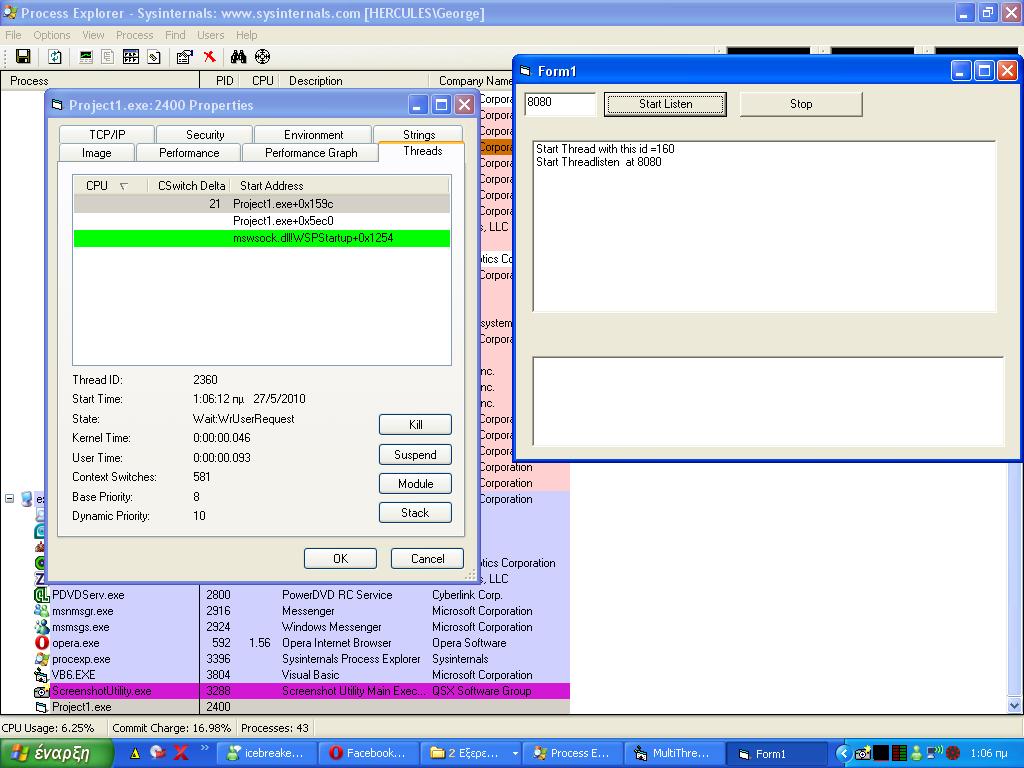

Ακομα ασχολουμε με το να φτιαξω ενα Multithread παραδειγματακι .Χρησιμοποιω την CreateThread και με συνδυασμο Socket api καταφερα κατι .Θα επισυναψω το Screenshot..
Το συγκεκριμενο ειναι απο το Thread της Listen .
Θελω να μου εξηγησει καποιος την λογικη της καθε Function

Την πρώτη σύνδεση πώς την έκανες accept..? Μέσα σε ένα loop που δεν θα τελειώνει θα κάνεις accept με τον ίδιο ακριβώς τρόπο.. και κάθε φορά που θα δεχεσαι μια καινούρια σύνδεση θα μπορούσες να δημιουργείς και ένα καινούριο thread για να την διαχειρίζεται ανεξάρτητα από τις άλλες, αλλά αυτό εξαρτάται πάντα από την υλοποίηση και τον τύπο του προγράμματοσ σου.
