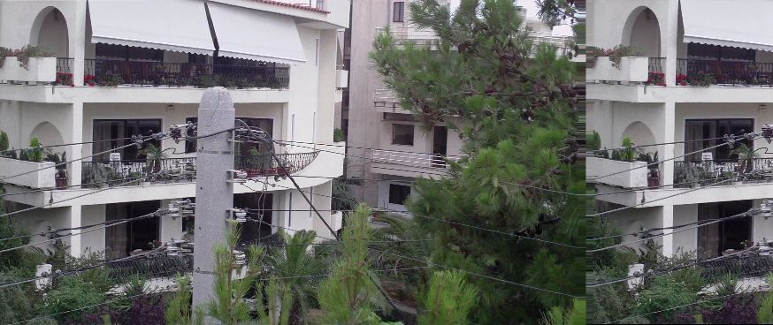

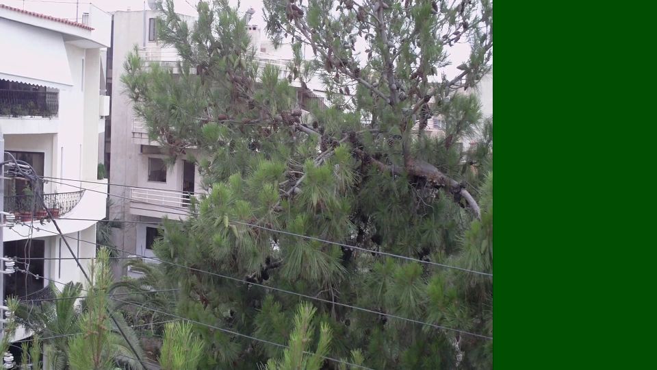

micos000 Δημοσ. 10 Ιουνίου 2010 Δημοσ. 10 Ιουνίου 2010 Το δοκίμασα το κλιπ και στο vegas μου το παίρνει κανονικά. Έχω όμως και το ffdshow tryouts εγκατεστημένο, ίσως να βοηθάει. Μου το δείχνει όμως "κομμένο" στα δεξιά. Το πάνω είναι από το kmplayer και το κάτω από το mpc-hc. Την πάνω εικόνα βλέπω και στο vegas. Είναι σαν να είναι η εικόνα σε 4:3 αλλά το frame σε 16:9. Θα το ψάξω λίγο ακόμα, αλλά το vegas μου το παίρνει κανονικά. Δοκίμασε να βάλεις ffdshow και πες τι έγινε.
panostuner Δημοσ. 11 Ιουνίου 2010 Μέλος Δημοσ. 11 Ιουνίου 2010 Το είχα περάσει και γω το ffdshow μπας και βοηθήσει αλλά τίποτα!!Μήπως χρειάζεται να ρυθμίσω κάτι?? Εμένα μου το δείχνει κομμένο όταν πάω να το μετατρέψω για να το περάσω στο vegas!!Με το ArcSoft MediaConverter 4 δεν υπάρχει καποια παρενέργεια όμως...Γι αυτό ψάχνω κάποιο Converter που να κάνει σωστά τη δουλειά σαν τον ArcSoft MediaConverter 4!Αλλά τίποτα...Δεν έχω βρει κάτι!!
micos000 Δημοσ. 12 Ιουνίου 2010 Δημοσ. 12 Ιουνίου 2010 Το video είναι ανάλυση 1440χ1080, και το ffdshow δεν θέλει καμιά ρύθμιση. Έχεις pm.
