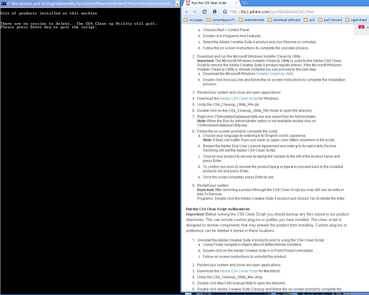

fastnickride Δημοσ. 25 Μαΐου 2010 Μέλος Δημοσ. 25 Μαΐου 2010 ss13 τα xp έχω parsifal έκανα αυτά που λέει στην σελίδα και δεν έγινε τπτ....έβαλα και 2 εικόνες για να δείς, απο αριστερά γράφει και το μνμ που μου βγάζει στην 1 εικόνα!στην 2 ειναι απο το add/remove programms! οπότε το πρόβλημα παραμένει....καμιά άλλη λύση παίζει???

parsifal Δημοσ. 26 Μαΐου 2010 Δημοσ. 26 Μαΐου 2010 Αφού απέτυχε και το ειδικό removal tool της ίδιας της Adobe...μάλλον για χειροκίνητη διαγραφή των σχετικών με το πρόγραμμα folders και registry entries σε κόβω...

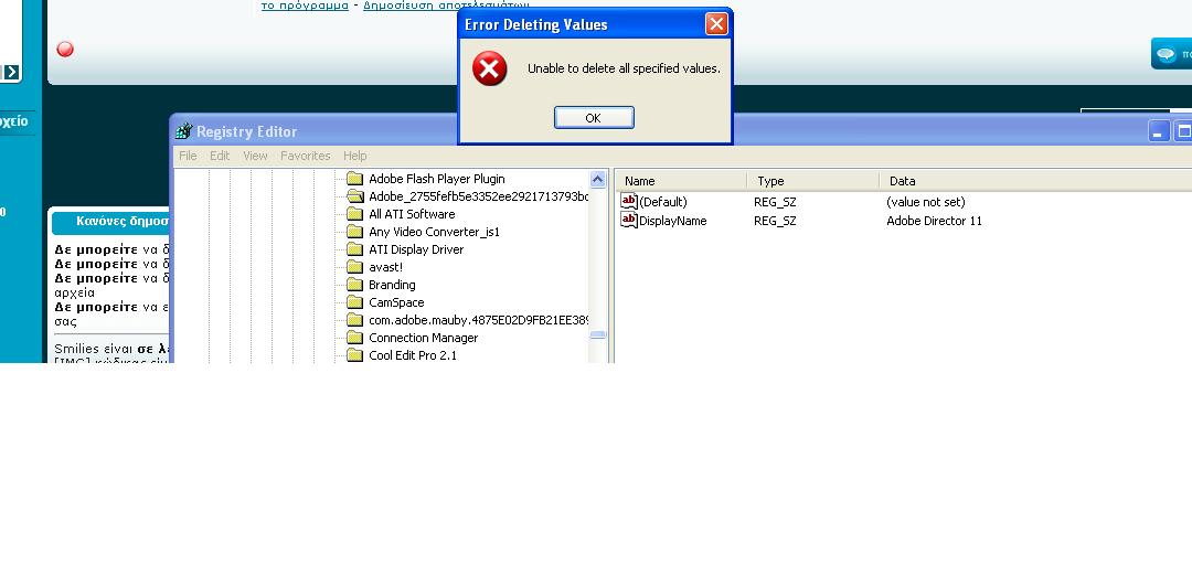

fastnickride Δημοσ. 28 Μαΐου 2010 Μέλος Δημοσ. 28 Μαΐου 2010 πήγα έσβησα τα αρχεία απο registry και όπως βλέπεις στην φωτό δεν μπορεί να σβηστεί αυτό το αρχείο.....μετά πήγα στον σκληρό στο programm files και έσβησα όλα τα προγράμματα στον φάκελο της adobe(όλα οκ εκεί).....έκανα επανεκκίνηση και μετά έτρεξα το ccleaner και παραμένει η σουίτα!!! πήγα και απο το ccleaner να κάνω απεγκατάσταση και βγάζει οτι πρέπει να εγκαταστήσω(τα ίδια πάλι)!!!!
