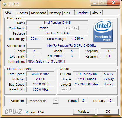

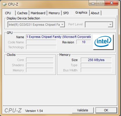

lionheart75 Δημοσ. 23 Μαΐου 2010 Δημοσ. 23 Μαΐου 2010 Λοιπόν όπως σου είπα το πιθανότερο (σχεδόν βέβαιο) είναι ο θόρυβος να προέρχεται απο την ψύκτρα του cpu σου (όπως την βλέπω και απο τη φωτό). Τι μπορείς να κάνεις: Ψύκτρα 1 10 ευρώ ή Ψύκτρα 2 23,80 ευρώ 1gb Ram DDR2 667 25,79 ευρώ. (Εφόσων και αυτή που έχεις είναι στα 667mhz) Κάρτα γραφικών μπορείς να πάρεις μια απο τις δύο ανάλογα πια ψύκτρα επιλέξεις προκειμένου να μη ξεπεράσεις τα 100 ευρώ. 1 70,99 ευρώ. Aν πάρεις την xigmatek ψύκτρα στα 10 ευρώ. 2 59 ευρώ. Aν επιλέξεις την ακριβότερη scythe. Όποια και απο τις δύο να πάρεις (αν και η πρώτη με ddr3 μνήμη είναι ταχύτερη), δεν θα έχεις πρόβλημα σε παιχνίδια στις αναλύσεις της οθόνης σου.
LeoNaXe Δημοσ. 23 Μαΐου 2010 Δημοσ. 23 Μαΐου 2010 Λοιπόν όπως σου είπα το πιθανότερο (σχεδόν βέβαιο) είναι ο θόρυβος να προέρχεται απο την ψύκτρα του cpu σου (όπως την βλέπω και απο τη φωτό).Τι μπορείς να κάνεις: Ψύκτρα 1 10 ευρώ ή Ψύκτρα 2 23,80 ευρώ 1gb Ram DDR2 667 25,79 ευρώ. (Εφόσων και αυτή που έχεις είναι στα 667mhz) Κάρτα γραφικών μπορείς να πάρεις μια απο τις δύο ανάλογα πια ψύκτρα επιλέξεις προκειμένου να μη ξεπεράσεις τα 100 ευρώ. 1 70,99 ευρώ. Aν πάρεις την xigmatek ψύκτρα στα 10 ευρώ. 2 Όποια και απο τις δύο να πάρεις (αν και η πρώτη με ddr3 μνήμη είναι ταχύτερη), δεν θα έχεις πρόβλημα σε παιχνίδια στις αναλύσεις της οθόνης σου. ρε φίλε η κοπελιά έχει 250W τροφοδοτικό, θα την σηκώσει την κάρτα γραφικών?
NHNA Δημοσ. 23 Μαΐου 2010 Μέλος Δημοσ. 23 Μαΐου 2010 λοιπόν.. για μνήμη είχα δει κάτι τέτοιο http://www.e-shop.gr/show_per.phtml?id=PER.554783 έχω ήδη 1Gb.. το ανεμιστηράκι που μου έδειξες είναι για αυτό που είναι κολλημένο στο κουτί η που είναι πάνω στην μητρική?? τέλος το έτρεχα το προγραμματάκι και επειδή δεν ξέρω τι ακριβώς από όλα θέλετε,θα ανεβάσω τις φωτό...(τι καταλαβαίνετε απο αυτά??) απλά προσπαθούσα τις προ άλλες να τρέχω το παιχνίδι lost και μου έλειπαν κάποια πραγματάκια που δεν τα θυμάμαι τώρα.. και γενικά εγώ όταν θα ανοίξω το PC μου θα ανοίξω msn,torrent,NOD32 και μετά mozilla που θα ανοίξω καμια 20-αρια σελίδες(εκ τον οποιον 3-4 θα είναι facebook με τα παιχνιδάκια του ) +1 ακόμα παράθυρο για ραδιόφωνο και γενικά στο pc ότι άλλη δουλειά κάνω(εργασίες κλπ) by the way,ευχαριστώ για την άμεση απάντηση..

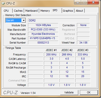

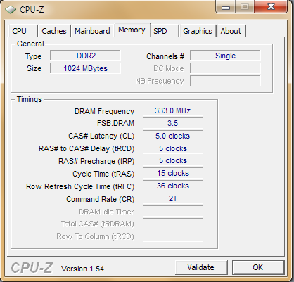

lionheart75 Δημοσ. 23 Μαΐου 2010 Δημοσ. 23 Μαΐου 2010 Όντως επειδή υπάρχει θέμα με το τροφοδοτικό διότι μάλλον πρεπει να πρόκειται για κάποιο noname πέρα του ότι είναι μόλις 250w, χρειάζεσαι και επιπλέον κάποια λεφτά για αγορά τροφοδοτικού αν τελικά θέλεις και κάρτα γραφικών για παιχνίδια. Οι μνήμη σου απο τα screens όντως είναι στα 667mhz οπότε αυτές που σου πόσταρα ταιριάζουν απόλυτα. Μπορείς να μας πείς ποιο τροφοδοτικό έχεις?
