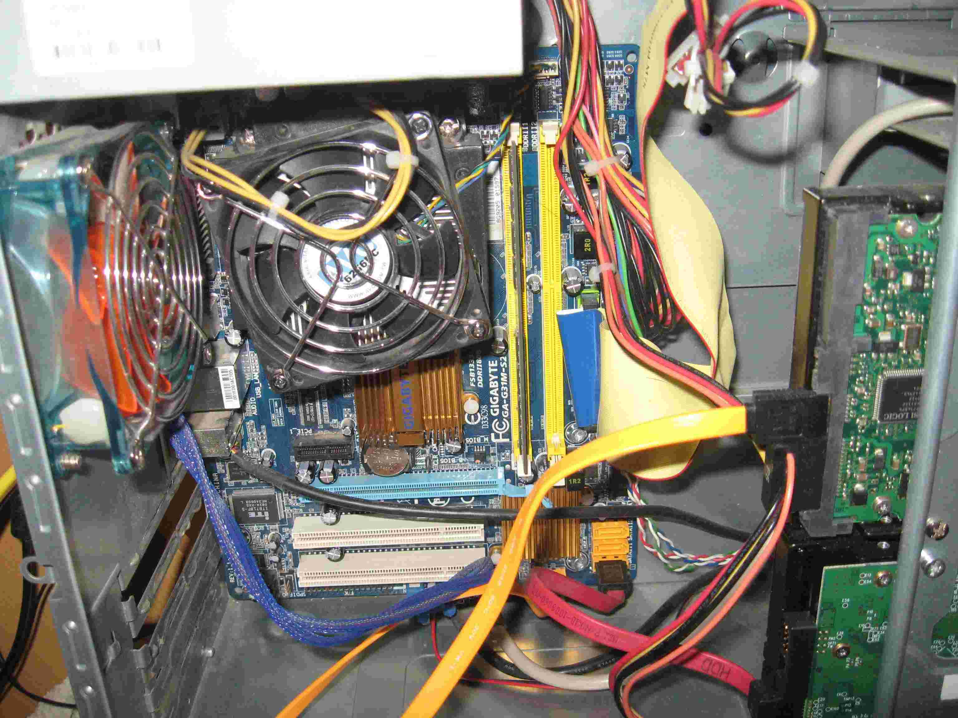

NHNA Δημοσ. 23 Μαΐου 2010 Μέλος Δημοσ. 23 Μαΐου 2010 ok...θα ακουστεί χαζό αλλα δεν ξέρω και πολλά, τώρα μαθαίνω... Aνεβάζω 1φωτό του κουτιού μου μέσα.. Tο ξανά διάβασα κάπου αυτό,αλλα δεν ξέρω πως και άπου που θα κλείσω 1-1 τα ανεμιστηράκια χωρίς να κάνω ζημια... Kαι που πρέπει να κοιτάξω αυτά που μου ζητήσατε?? Eίναι σε κάποιο από το βιβλιαράκι τις μητρικής η σε κάποιο άλλο,η μπορώ να τα δω και μέσα στο κουτί?? Δεν ξέρω ποσα λεφτά θα δώσω,όχι και πολλά γιατί είμαι και φοιτήτρια,αλλα θέλω να μάθω κιόλας,θα ψάξω τις τιμές(λογικά e-shop) και θα δω τι μου χρειάζεται ποιο πολύ και θα το πάρω... Γενικά τι χρειάζεται ένας καλός υπολογιστής??
lionheart75 Δημοσ. 23 Μαΐου 2010 Δημοσ. 23 Μαΐου 2010 Δεν νομίζω ότι αξίζει να ρίξεις λεφτά σε αυτό το μηχάνημα. Όσον αφορά το υπόλοιπο hardware που έχεις μπορείς να δείς στοιχεία είτε μέσα απο τη διαχείριση συσκευών για τον cpu και τους σκληρούς ή μέσω του cpu-z (μπορείς να το κατεβάσεις και απο εδώ), για τον cpu και τις μνήμες σου. Bλέπω απο τις φωτό ότι οι σκληροί σου είναι sata, πιθανόν να κρατήσεις κάποιον αν είναι καλός και γρήγορος. Τα υπόλοιπα δεν νομίζω να αξίζουν να κρατήσεις. Πές μας πόσα λεφτά διαθέτεις, τι ακριβώς θέλεις να κάνεις με το pc και θα σου προτείνουμε συνθέσεις. Τέλος πές μας και τι οθόνη διαθέτεις.

lionheart75 Δημοσ. 23 Μαΐου 2010 Δημοσ. 23 Μαΐου 2010 Για πέταμα δεν είναι σε καμμιά περίπτωση και με συγχωρείς αν σε αναστάτωσα. Επειδή αναφέρεις τα παιχνίδια, τι ακριβώς παιχνίδια θέλεις να παίζεις και σε τι αναλύσεις, διότι αν πρόκειται για sims τότε είσαι μια χαρά με το μηχάνημα σου. Πες μας και πόση μνήμη ram έχεις και περισσότερα στοιχεία για τους σκληρούς και psu (τροφοδοτικό). Με 100 ευρώ δεν πάς πουθενά δυστυχώς πέρα απο το να αναβαθμίσεις κάπως το μηχάνημά σου. Όσον αφορά το θόρυβο είμαι 100% σίγουρος ότι προέρχεται απο την ψύκτρα του pentium. Μπορείς να βάλεις μια πολύ καλύτερη και αθόρυβη ψύκτρα για s775 όπως είναι αυτή. Επίσης να αναβαθμίσεις την μνήμη σου (κατέβασε το cpu-z που σου είπα και τρέξτο, να δούμε πόσα γίγα μνήμης και σε τί συχνότητα έχεις). Mετά θα δούμε και τι κάρτα μπορείς να πάρεις (αν μπορείς) για να παίζεις κανα παιχνιδάκι.
