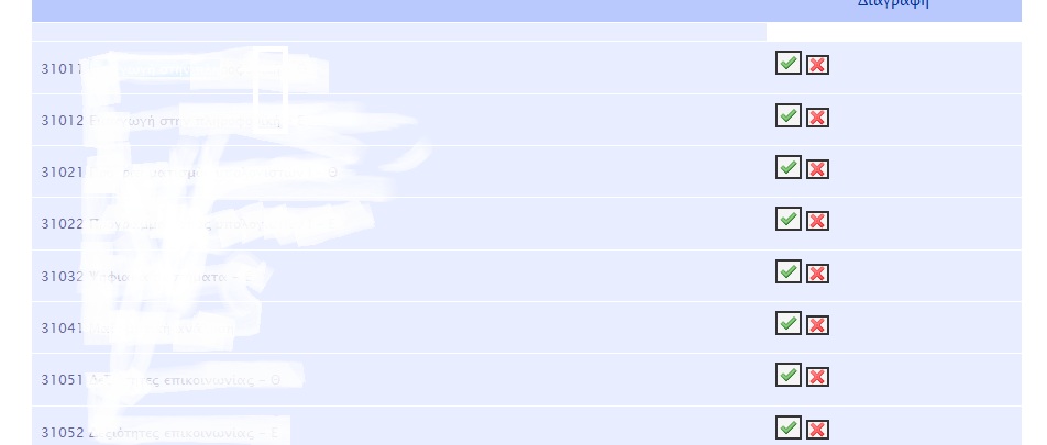

aris2134 Δημοσ. 17 Μαΐου 2010 Δημοσ. 17 Μαΐου 2010 Καλησπέρα! Χρειάζομαι μια βοήθεια πάνω σε php-mysql. Εστω οτι εχω μια βάση δεδομενων με 50 εγγραφές τις οποίες τις εμφανίζω σε μια σελίδα την μια κάτω απο την αλλη.Σε κάθε 1 εγγραφή δίπλα εμφανίζω και 2 κουμπια (τα εχω βάλει με php*).Οταν παταω πχ το πρωτο κουμπι θέλω να γίνεται επεξεργασία της αντίστοιχης εγγραφής στην ΒΔ. Ενα παράδειγμα για να γίνω πιο κατανοητός. Εχω 1 βαση με 50 προιόντα και εμφανίζεται σε μια σελίδα με τον παρακάτω τρόπο: Προιόν 1 κουμπι 1 Προιόν 2 κουμπι 2 Προιόν 3 κουμπι 3 ... ... Προιόν 50 κουμπι 50 Θέλω οταν πατάω τα αντιστοιχα κουμπια να εμφανίζεται μια αλλη σελίδα η οποία να εμφανίζει τα χαρακτηριστικά του αντίστοιχου προιόντος ώστε να μπορώ να κανω update την database. Το προβλημα ειναι οτι τα κουμπια-φωτογραφίες τα εισάγω με php καπως ετσι $edit="<a href='edit.php' ><img src='edit.jpg' value='$e[$i]' /> </a>"; Δηλαδή οταν πατάω το κουμπί να μεταφέρομαι στην σελίδα edit.php και αναλογα με την εγραφή να αλλάζουν τα πεδία. Δεν ειναι δυνατον να γραφτεί κωδικας για 50 εγγραφές και να κανει link σε 50 διαφορετικές σελιδες. Παράδειγμα και στην photo.Η μια στήλη εχει κωδικους προιόντων απο την ΒΔ και η αλλη τα κουμπακια (φωτογραφιες στην υγκεκριμένη περιπτωση) Εχετε καμιά ιδέα?? Ελπίζω να έγινα κατανοητός..
