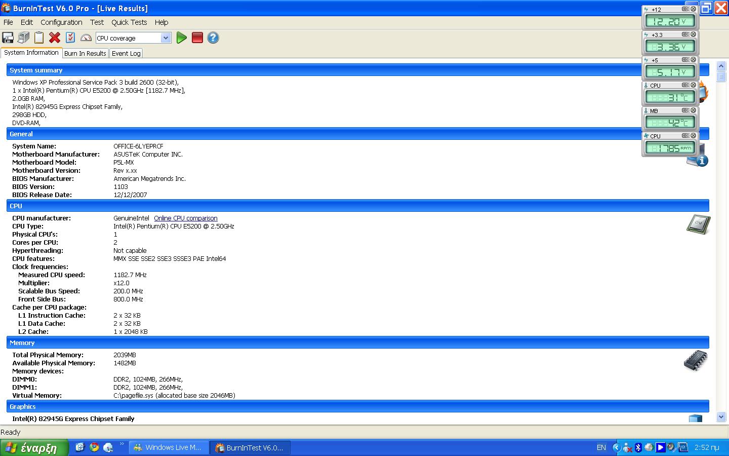

yogi Δημοσ. 16 Μαΐου 2010 Μέλος Δημοσ. 16 Μαΐου 2010 Τα specs του E5200 πάντως είναι: Bus Ratio -> 12.5 FSB -> 200MHz (ή 800MHz λόγω quad pumped) εδω εχω μια ολοκληρωμενη εικονα του pc http://yfrog.com/0p77806544j

yiannis_1 Δημοσ. 17 Μαΐου 2010 Δημοσ. 17 Μαΐου 2010 Λογικά εχεις ανοιχτό το Eist και όταν δουλεύει idle ρίχνει το multi και τελικά την συχνότητα της CPU στα μισά. Δοκίμασε να τρέξεις κάτι βαρύ να δεις αν ανεβαίνει η συχνότητα. Επειδή το bios είναι αρχαίο δεν υποστηρίζει penryn και άρα ούτε τους half dividers θα δουλεύει σε ότι multiplier βρίσκει πιο κοντά στον σωστό εξού και τα 12χ200=2400 Αν εχει επιλογή για κλοκάρισμα του fsb η μητρική κάτι που δεν είναι απίθανο αλλά ούτε και σίγουρο σέταρε το στα 208 fsb και θα σου δουλεύει στην ταχύτητα που πρέπει.~2500 Αν θες να τον πας ακόμα παραπάνω απο 2500 δώσε και άλλο fsb αν και λογικά μετά τα 220-230 θα αρχίσει να βγάζει errors γιατί το mobo δεν είναι και κανά τέρας του oc. Αν κάνεις στην cpu bsel mod ώστε το mobo να θεωρεί οτι είναι default 266 το fsb θα δουλέψει λογικά ακόμα και στα 12χ266 ~ 3200 οπου λογικά θα αρχίσει να ζητάει παραπάνω vcore για να ναι stable. Τα windows πόσους πυρήνες βλέπουν? Αν βλέπουν μόνο 1 βάψε μπλέ το mobo και πέτα το στην θάλασσα. Δε θα φτιάξει ποτέ ότι και να κάνεις εκτός αν αλλάξεις bios. Τράβα και κανένα SS με το cpuz γιατί το πρόγραμμα που χρησημοποιείς είναι ΓΤΠ... Το μήνυμα που παίρνεις στην αρχή σημαίνει ότι το bios σου δεν εχει το microde για τον συγκεκριμένο CPU που χρησιμοποιείς.(κοινός δεν τον υποστηρίζει) Που δουλεύει δεν είναι θάυμα. Θαύμα θα είναι να δουλέψει απροβλημάτιστα και στην σωστή συχνότητα ο επεξεργαστής και να δεί το σύστημα και το λειτουργικό και τους 2 πυρήνες.
