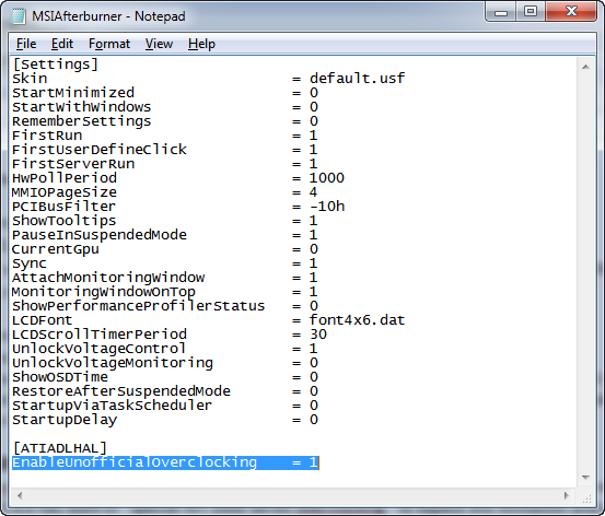

p_under Δημοσ. 14 Μαΐου 2010 Δημοσ. 14 Μαΐου 2010 σ'ευχαριστω για τις πληροφοριες!απλα σε αλλο thread διαβασα πως δεν μπορεις μονο με msi afterburner να ξεπερασεις τις τιμες του ati overdrive!και το msi "κολλαει" στα 775/1125!θελει amd gpu clock για core+memory και msi afterburner για fan speed και voltages!αν ισχυει αυτο,δεν μπαινω στον κοπο γιατι το amd gpu clock δεν σωζει σε profiles κ εγω δεν θελω μονιμο oc! αληθεια??παντως εγω πριν που ετρεχα furmark κανενα 10 λεπτο,ειχα ξεχασει στο ccc το fan σε automatic λειτουργια και μου ανεβαζει κατι ωραια 79 θερμοκρασια,χωρις ομως να μου βγαλει artifacts! κανε κ αυτο program files / msi afterburnert aνοιξε MSIAfterburner.cfg με notepad κ κανε τις ρυθμησεις απο την εικονα μην τρεχεις furmark με το fan στο auto βαλε το 100% .
bi171184 Δημοσ. 14 Μαΐου 2010 Μέλος Δημοσ. 14 Μαΐου 2010 κανε κ αυτο program files / msi afterburnert aνοιξε MSIAfterburner.cfg με notepad κ κανε τις ρυθμησεις απο την εικονα μην τρεχεις furmark με το fan στο auto βαλε το 100% . το εκανα και αυτο...ευχαριστω για τις συμβουλες!αρχιζω τις δοκιμες με afterburner...βεβαια θα χρειαστω κ ενα ζευγαρι ωτοασπιδες γιατι με fan στο 100%,θα με ακουσει ολη η γειτονια!!!
