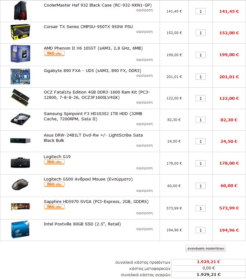

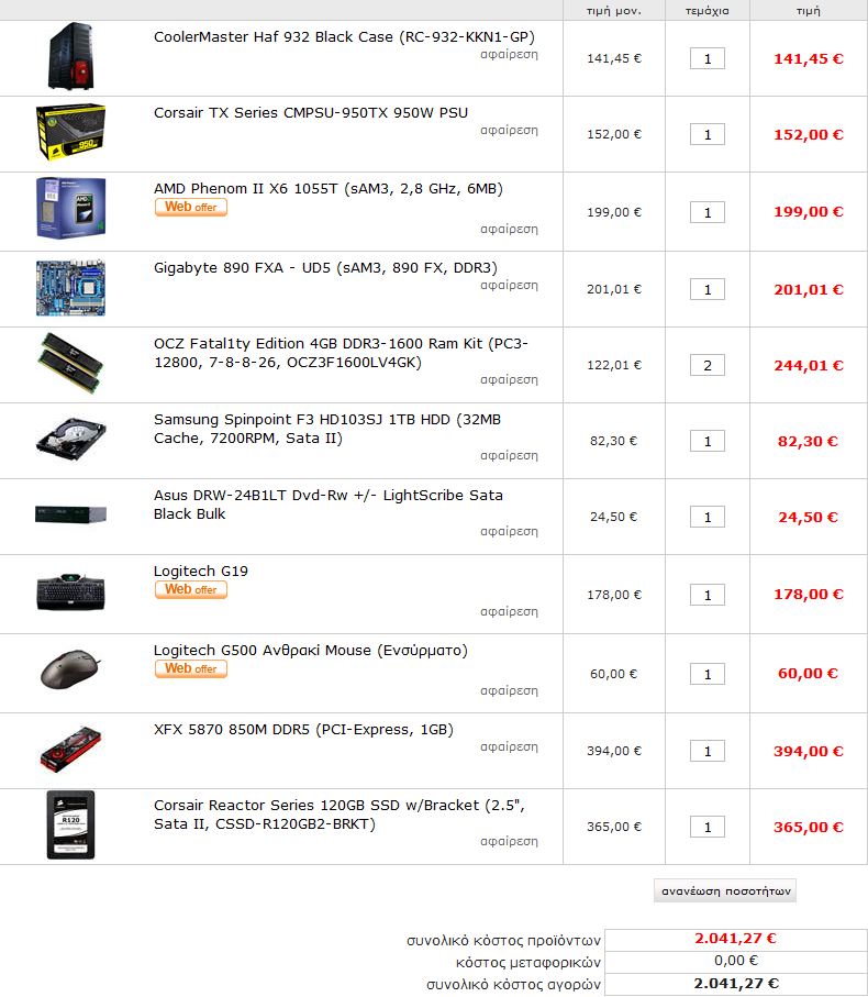

M@ROUD@S Δημοσ. 15 Μαΐου 2010 Δημοσ. 15 Μαΐου 2010 Σου εφτιαξα δυο συνθεσεις,μια για τη dell 24' και μια για την 27'. 24' 27' Στα εβαλα ολα απο Πλαισιο αλλα καλυτερα να ψαχτεις και αλλου... Π.χ. pc1 -30 ευρω για το κουτι,multirama για τη 5870...
